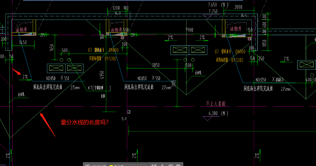

    最薄出30厚,坡度為2%
    平均找坡厚度=坡長(zhǎng)*2%*1/2+30(最薄)
    請(qǐng)問(wèn)這坡長(zhǎng)如何確定?坡度
    2023-07-27 13:17:03 補(bǔ)充
    坡長(zhǎng)是量分水線的長(zhǎng)度嗎

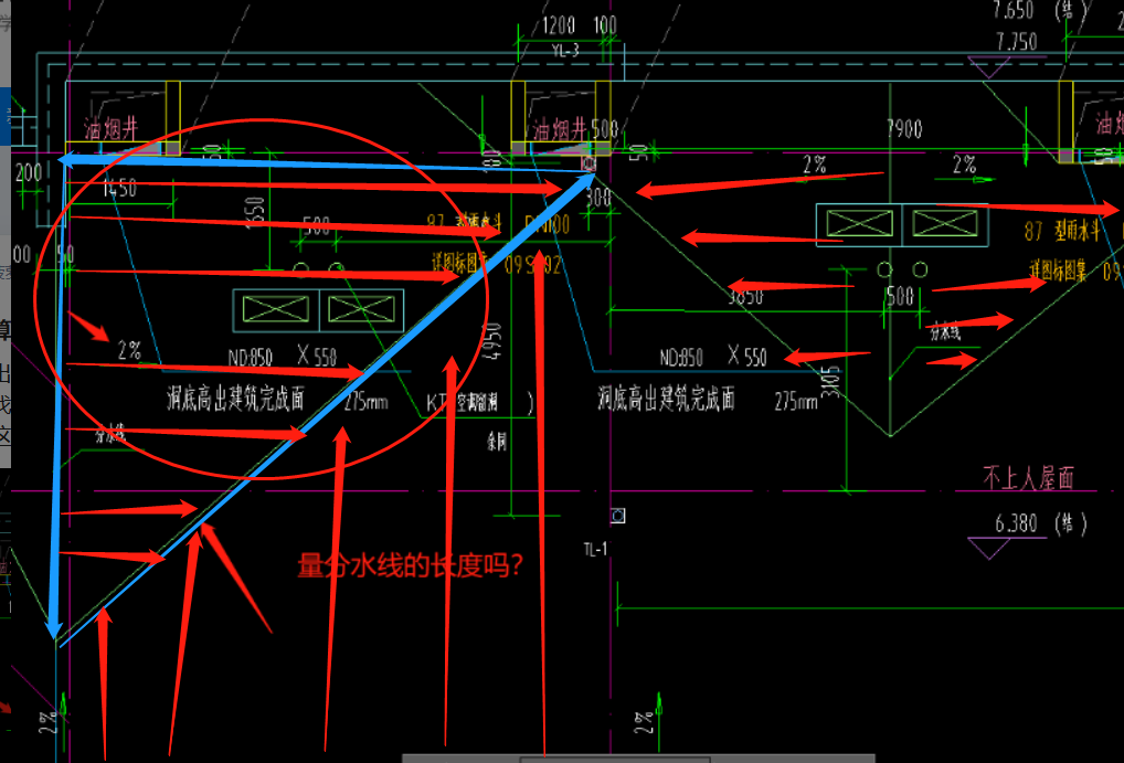

  • 不是 分水線是分割找坡的方向。
    比如上圖左上被分水線圍住的三角形找坡長(zhǎng)度就應(yīng)該是三角形腰部的長(zhǎng)度 也就是2%找坡同方向的邊長(zhǎng)的1/2.
    如圖藍(lán)色三角形區(qū)域就是算三角形中間腰線長(zhǎng)度就是坡長(zhǎng)。其它部分也是按著找坡方方向和分水線劃分成長(zhǎng)方形或者三角形區(qū)域,長(zhǎng)方形區(qū)域坡長(zhǎng)就是長(zhǎng)方形坡度方向長(zhǎng)度,梯形或三角形就是梯形三角形中部腰線長(zhǎng)度,按這個(gè)長(zhǎng)度計(jì)算厚度。
    厚度
