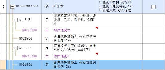

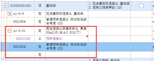

    泵送費子目混凝土泵送費用這個子目是不管多高圖紙沒特殊要求都需要加的嗎?我這個工程只有一層,層高4m
  • 是的,如果超過一定高度的話還需要增加泵送費。
    2023-07-27 11:40:28
  • 一次結構需要泵送,二次結構不需要
    2023-07-27 11:40:40
  • 不是的,只有高層才考慮泵送,一層不需要考慮。
    2023-07-27 11:44:12
