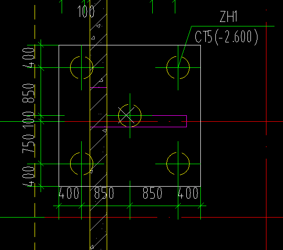

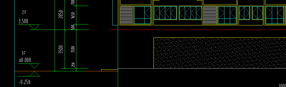

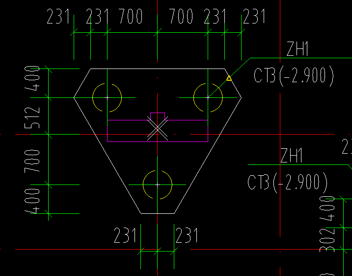

  • 基礎層層高不重要,基礎標高設置好,柱等構件在基礎上就行了
    2023-07-27 11:26:58
  • 你看大部分的基礎是多少,就先確定這個高度,然后極少的是不同標高,再來調整那些標高不同的;
    2023-07-27 11:35:39
