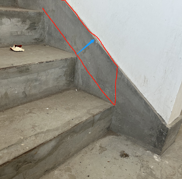

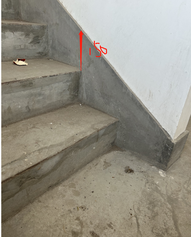

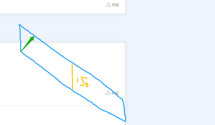

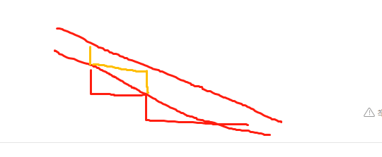

  • 老師,這個高度怎么確定

    踢腳高度不包含三角區(qū)位置,所以圖示的位置高度為樓梯間踢腳高度建筑行業(yè)快速問答平臺-答疑解惑

  • 這個高度就是圖集踢腳的高度。

  • 就是箭頭高度,看看定額包含沒得

  • 應為第二圖的高度
