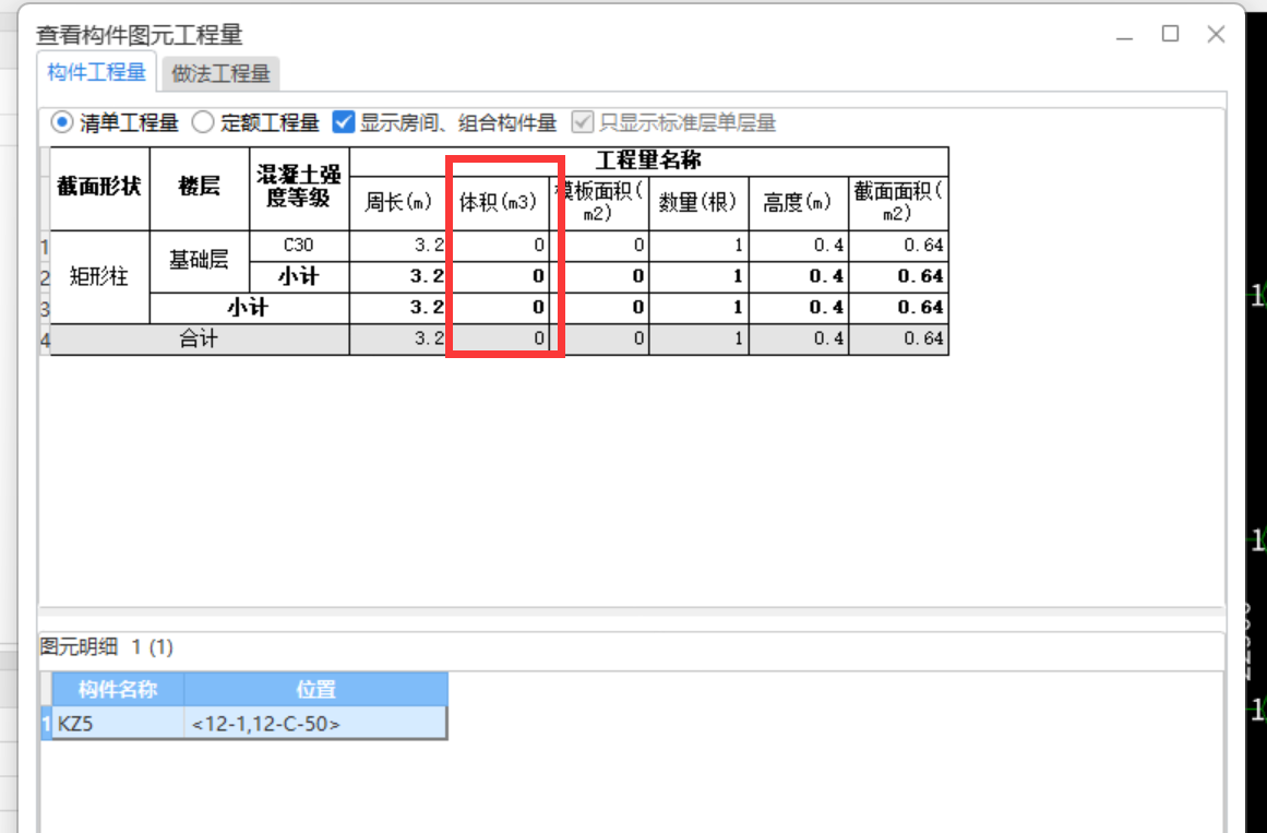

阿旭 2023-07-25 22:17:33 | 河北省 土建計量GTJ | 258查看 2回答
GXZ 鉆石專家
答題: 233376 被贊: 44334
檢查一下,是否是在基礎的范圍內
2023-07-25 22:19:08
求己 鉑金專家
答題: 74516 被贊: 24326
相互扣減了
2023-07-25 22:30:35
