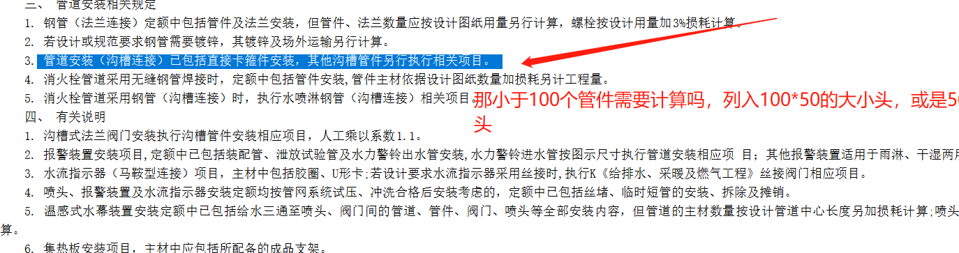

咖啡 2023-07-25 15:49:08 | 云南省 安裝 | 331查看 2回答
陳工 鉆石專家
答題: 202045 被贊: 47577
要計算的,一般是小管是螺紋的。大管,100以上是溝槽的。具體看設計說明確定。
2023-07-25 15:53:37
杜鵑 專家
答題: 35991 被贊: 6300
主要是溝槽連接的,不分管徑大小,大于100的也要計算
2023-07-25 16:21:18
