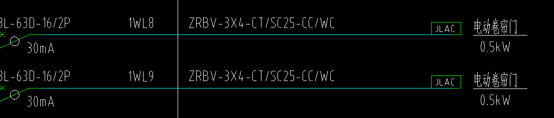

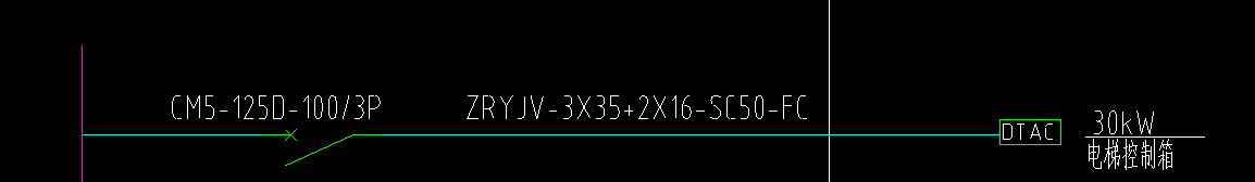

  • 各位老師,像這些控制箱是不需要計算電磁檢查接線的吧

  • 需要計算電機檢查接線的
    2023-07-25 15:28:28
  • 不需要。電動卷簾門安裝子目含檢查接線。
    電梯控制箱,沒有電動機,不需要計算檢查接線。檢查接線含在“電梯”安裝里面。
    2023-07-25 15:35:11
  • 控制箱沒規(guī)定要做電磁檢查接線,是電動機要電磁檢查接線的,功率大于0.75
