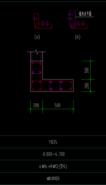

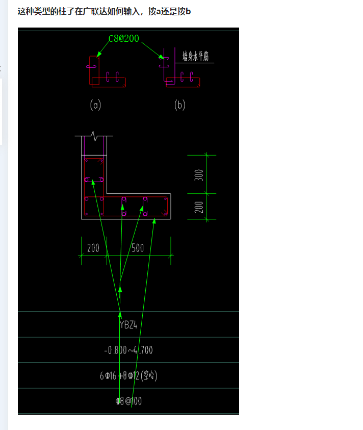

墻水平筋暗柱中不用考慮
水平箍筋輸入格式C8@100
豎向箍筋間距加倍
右上拉筋間距加倍
