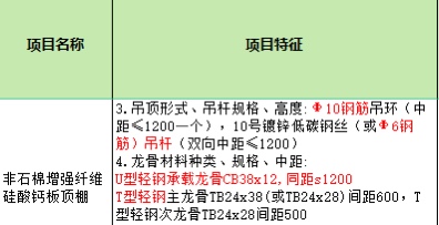

  • 這樣的頂棚吊筋和龍骨怎么套
    吊筋吊頂形式、吊桿規(guī)格、高度:Φ10鋼筋吊環(huán)(中距≤1200一個(gè)),10號(hào)鍍鋅低碳鋼絲(或Φ6鋼筋)吊桿(雙向中距≤1200)
    4.龍骨材料種類、規(guī)格、中距:
    U型輕鋼承載龍骨CB38x12,同距s1200
    T型輕鋼主龍骨TB24x38(或TB24x28)間距600,T型輕鋼次龍骨TB24x28間距500

  • 這種情況下要么直接找個(gè)定額中間距相似的按平米計(jì)算的龍骨。
    要么就是根據(jù)圖紙計(jì)算重量套t計(jì)量的龍骨價(jià)格更準(zhǔn)確。
