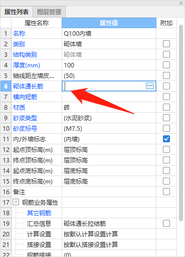

    砌體加筋
    建筑高度大于24米,是否新建與框架柱、剪力墻連接的砌體墻構件,在砌體加筋中輸入

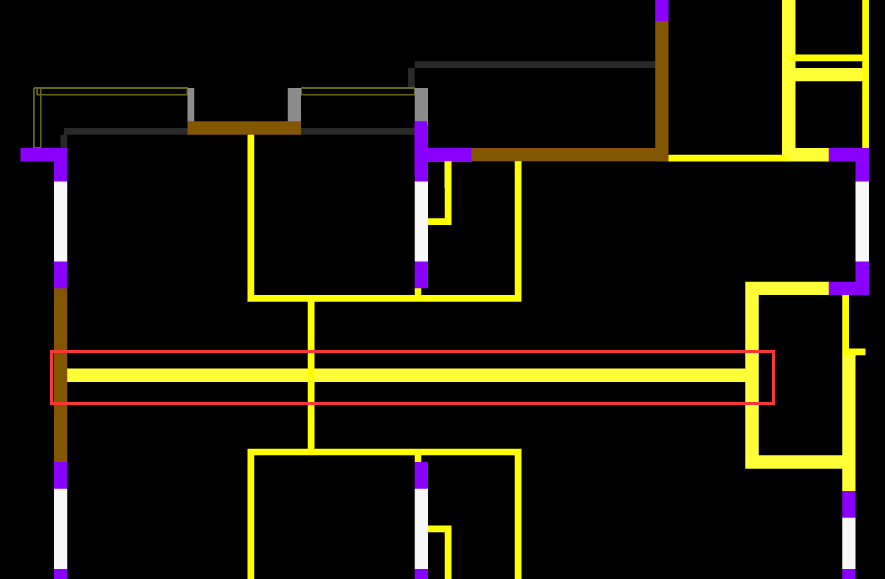

    這個位置的砌體墻是不是不需要設置砌體加筋
    2023-07-24 15:53:51 補充
    這種垂直的算是與墻柱相接嗎
    高度大于24米
    直接在砌體墻中輸入
