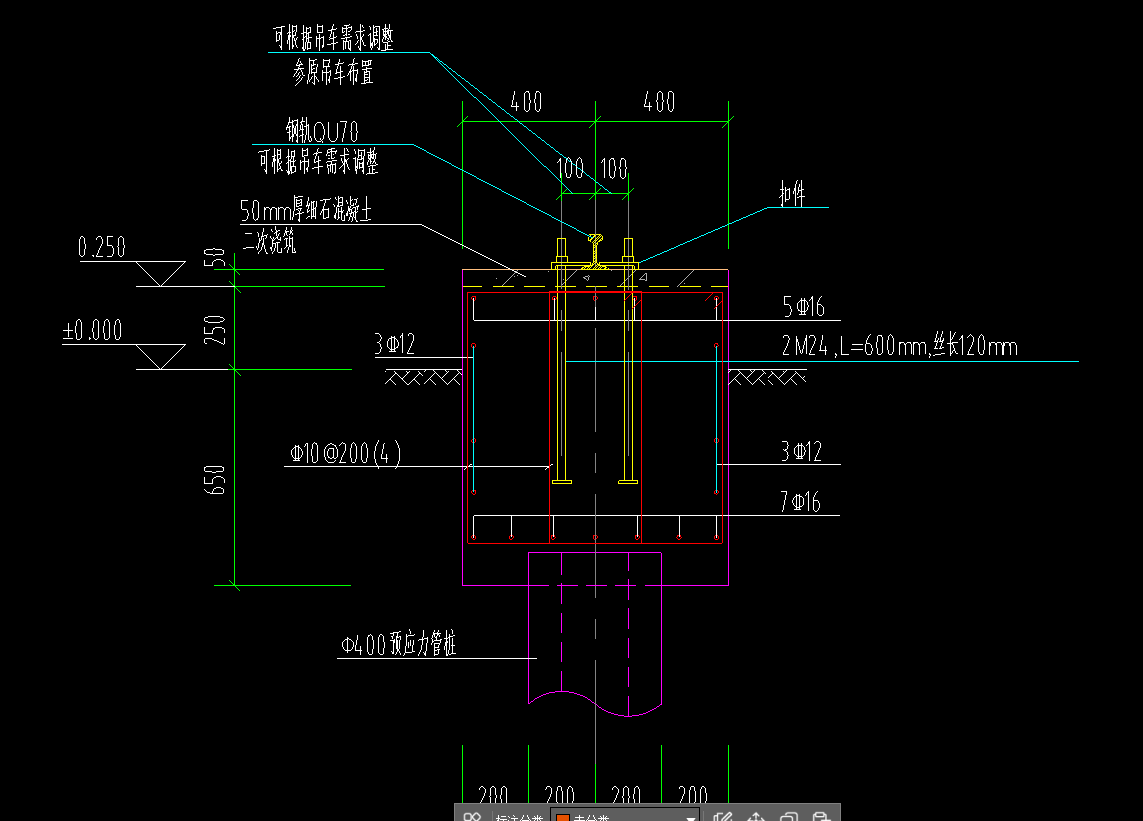

  • 2M24,L=600mm,絲長120mm是什么意思
    2M24,L=600mm,絲長120mm是什么意思答疑解惑

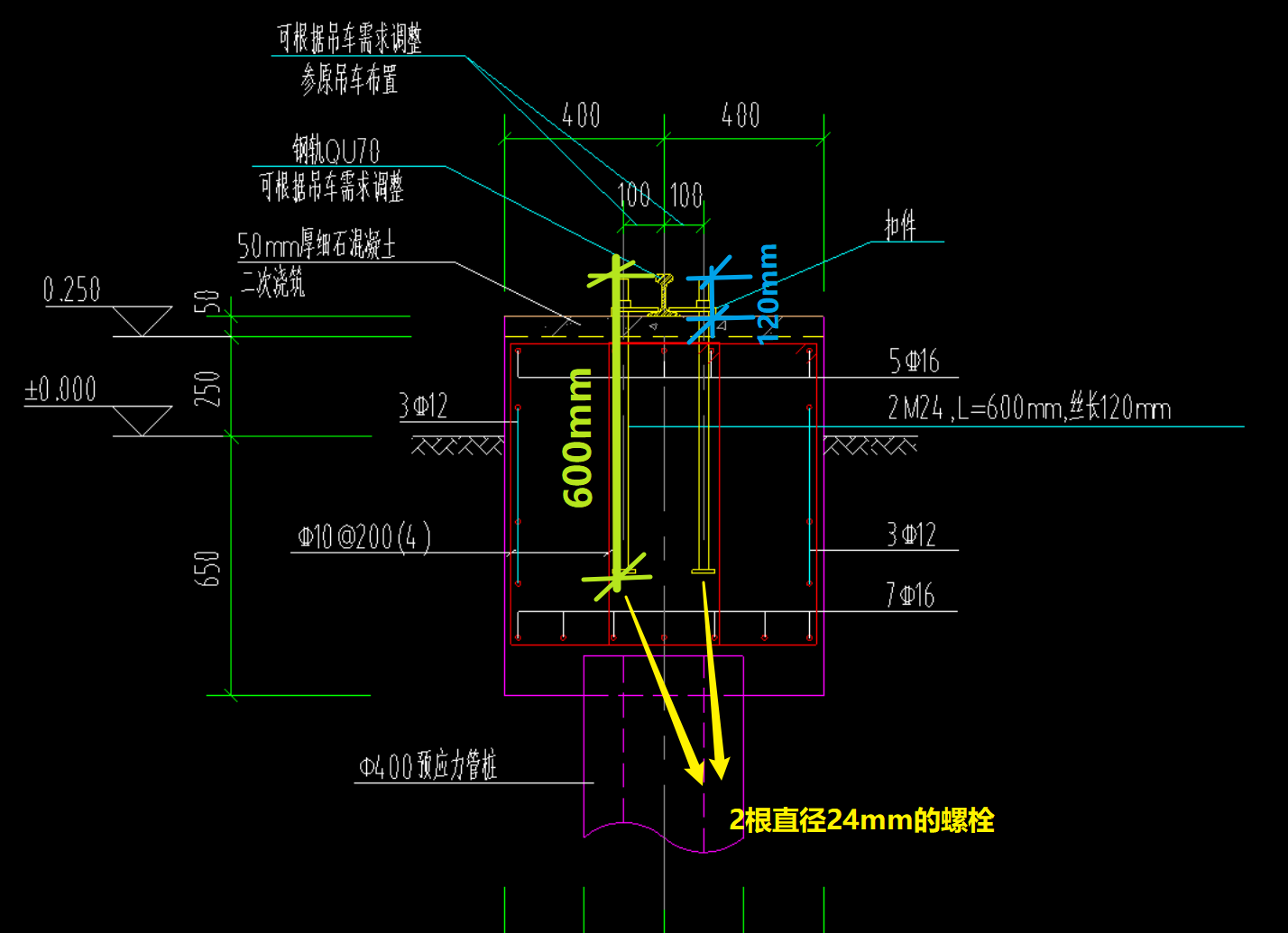

    兩根直徑24的 螺栓   總長600    其中絲長是指螺紋長 120 其余部位沒有螺紋
    2023-07-24 09:35:48
  • 2根24的螺栓 ,螺栓長度600,其中絲長120
