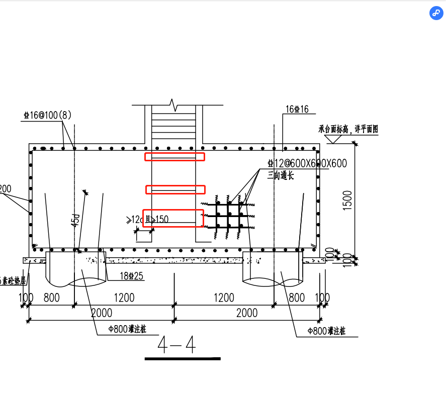

  • 請問承臺設置柱箍筋的問題,謝謝
    說明描述:柱箍筋在樁臺內可上中下三道設置,柱配筋詳柱表。那柱表有內箍需不需要也算進去

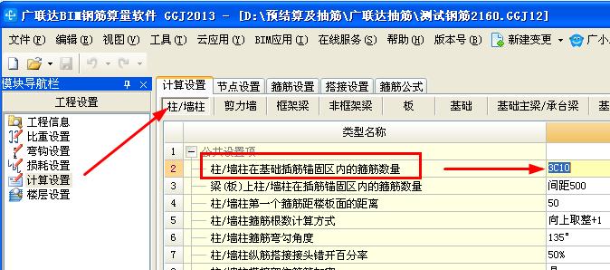

  • 方法如下:
    2023-07-23 09:24:40

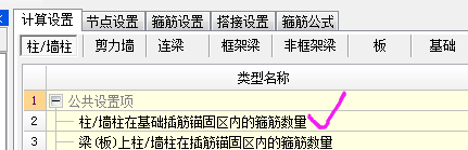

  • 你好:在工程設置---鋼筋設置---計算設置---計算規則---柱/墻柱---直接在“柱/墻柱在基礎插筋錨固區內的箍筋數量”中輸入即可。如圖:
    備注:1.可以選擇間距或根數輸入,也可以輸入具體的鋼筋根數-級別-直徑的形式。
    2.箍筋數量不能直接設置為0,若需要設置為0,設置后在【編輯鋼筋】修改根數,再【鎖定】處理。
