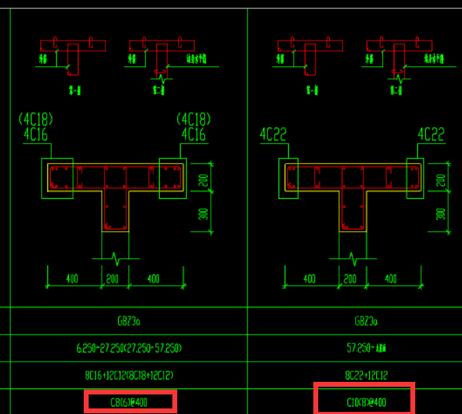

BlaVer 2023-07-22 19:27:01 | 四川省 土建 | 395查看 3回答
鋼筋撐起半邊天 鉆石專家
答題: 154722 被贊: 49242

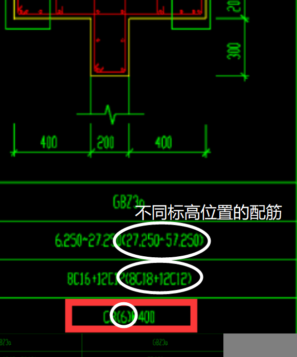

C8是外箍 C6是拉筋和內箍
2023-07-22 19:33:18
雪花飄 飄 鉑金專家
答題: 37164 被贊: 8806
括號內是拉鉤
2023-07-22 19:34:36
紅梅傲雪 鉑金專家
答題: 183746 被贊: 53938
2023-07-23 09:56:48
一根柱的箍筋是C6-100/200,柱根是C8-100.那就把下加密區改為C8
那要是箍筋為C6-100,柱根為C8-100。那怎么改喃,這根柱是全加密,我怎么判斷他的下部加密區。
這個細石混凝土用圈梁繪制,角筋為C8,這里C6-200是箍筋嗎,C8是上部鋼筋嗎
請問各位老師,這個標記部分的-是代表C14的箍筋嗎?那C8的鋼筋就是拉筋部分嗎
箍筋/拉筋 c8-120/c6-130 加密區/非加密區的意思,還是箍筋/拉筋?
C20砼用圈梁布置時,C8-200是箍筋還是拉筋啊?可以把3C8定義為上部鋼筋嗎
