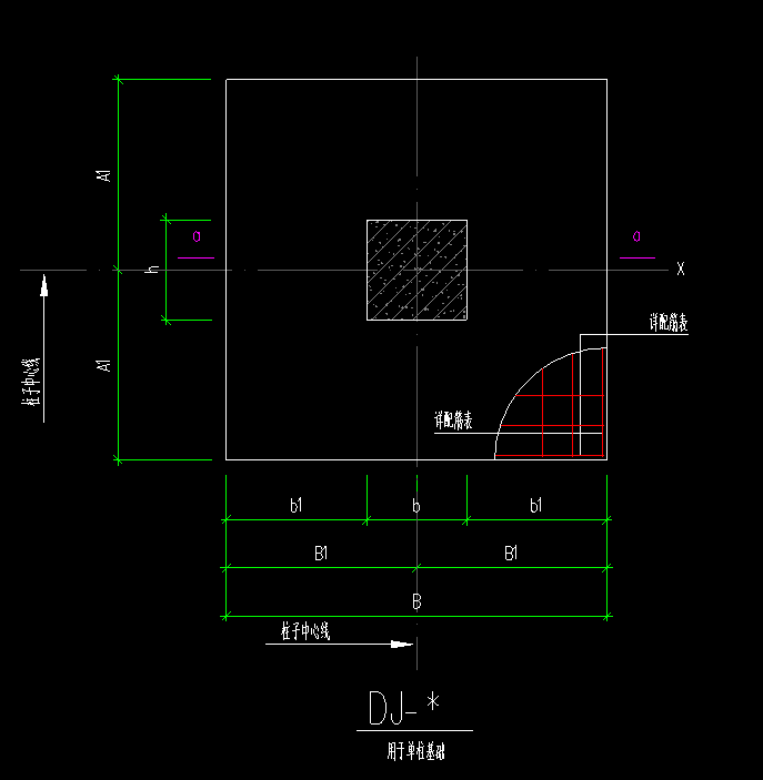

  • 請問柱下獨基如何確定尺寸

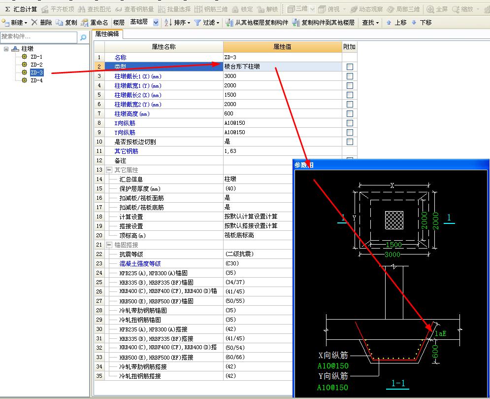

    獨基定尺這是放坡45°的柱下獨立基礎(chǔ),圖中給出了下口的尺寸想問下上口尺寸如何確定。答疑解惑
    2023-07-21 15:16:54 補(bǔ)充
    廣聯(lián)達(dá)服務(wù)新干線建筑行業(yè)快速問答平臺-答疑解惑
    2023-07-21 15:28:57 補(bǔ)充

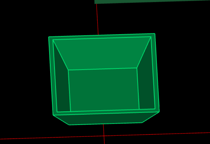

    模型就是這么個形狀,現(xiàn)在的問題是圖紙上只有下獨基口面積,上口面積如何確定?

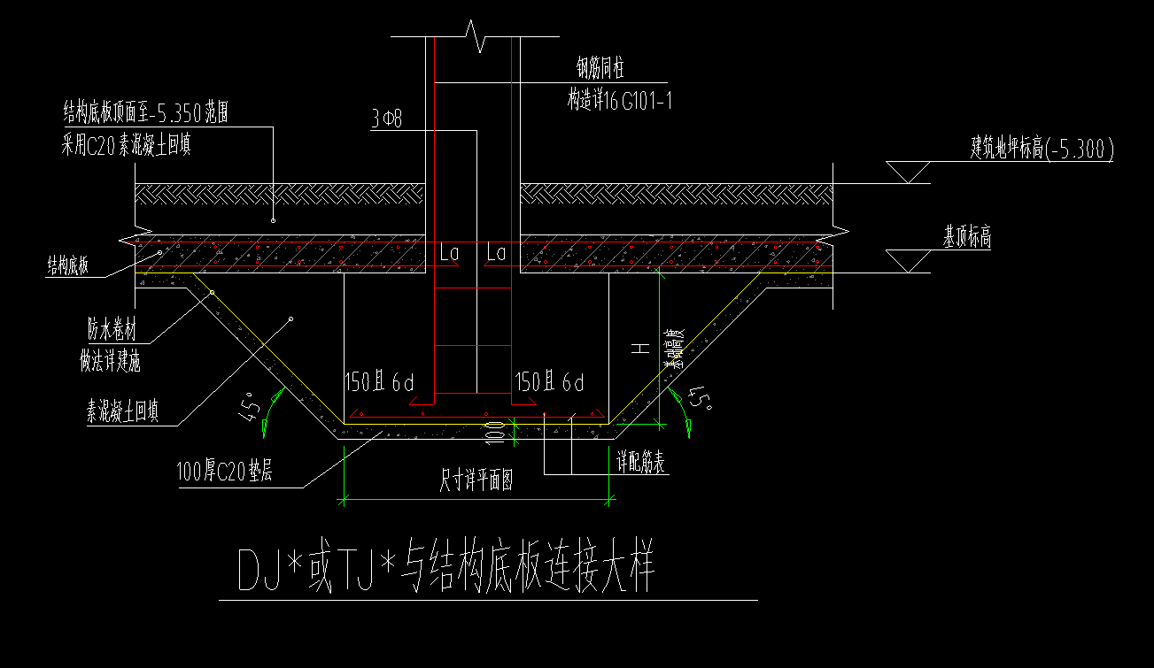

  • 你給出的三張圖,不是45度角的,是90度角的,這種獨立基礎(chǔ),立方體(長方體)的。
    [[[你的補(bǔ)圖是混凝土斜邊,是素混凝土填充,不是承臺,混凝土標(biāo)號是不相同的,素混凝土填充,另外計算工程量的,與承臺混凝土是兩種不同的標(biāo)號的。]]]]
    [[[[你補(bǔ)圖的總體形狀是對的,但,你這種形狀中,包含兩種不同標(biāo)號的混凝土,如果分別計價呢?]]]]]]

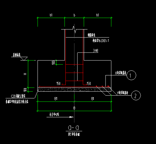

  • 看看a-a剖面怎么表示的,你這個就是矩形獨基
    首次提交 2023-07-21 15:03:00  最近修改2023-07-21 15:29:02 (修改過1次)
  • 你確定是放坡45°的
    如是:上口尺寸=下口尺寸+2*厚度
    基礎(chǔ)是矩形的,放坡部分是素混凝土
