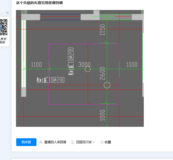

  • 這個負筋的布置范圍是哪到哪
    負筋

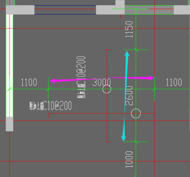

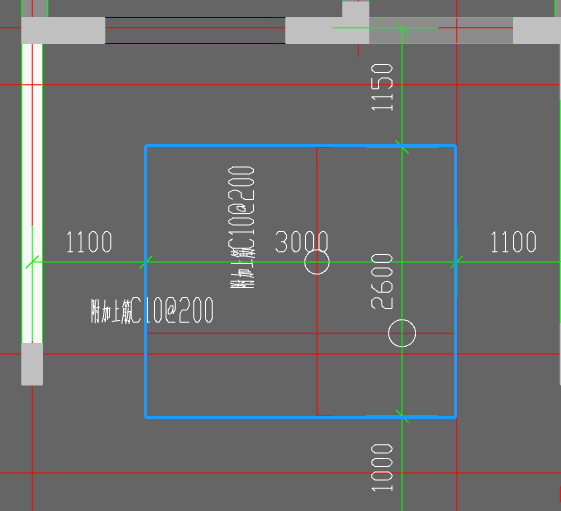

    1. 首先,這不是負筋,是附加受力筋
    2. 截圖為布置范圍

  • 一般是以支座劃分

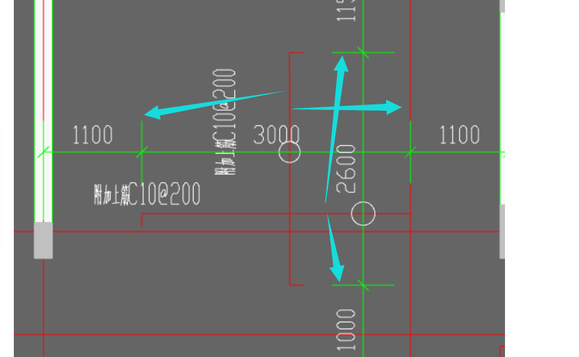

  • 橫向布置的范圍3000
    豎向布置的范圍2600
