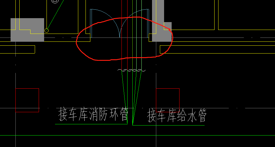

風 2023-07-20 15:15:57 | 山東省 安裝安裝算量GQI | 215查看 4回答
求己 鉑金專家
答題: 74516 被贊: 24328
查看系統圖是否有標高,沒有標高按貼梁底安裝
2023-07-20 15:17:12
nh 鉆石專家
答題: 135145 被贊: 27882
查看系統圖看看
2023-07-20 15:17:14
情緒別致的瘋子
答題: 191 被贊: 41
還是要有一點間距的 安裝規范有要求 算量不影響
2023-07-20 15:18:14
幸福像花一樣 鉆石專家
答題: 128217 被贊: 30840
是的
