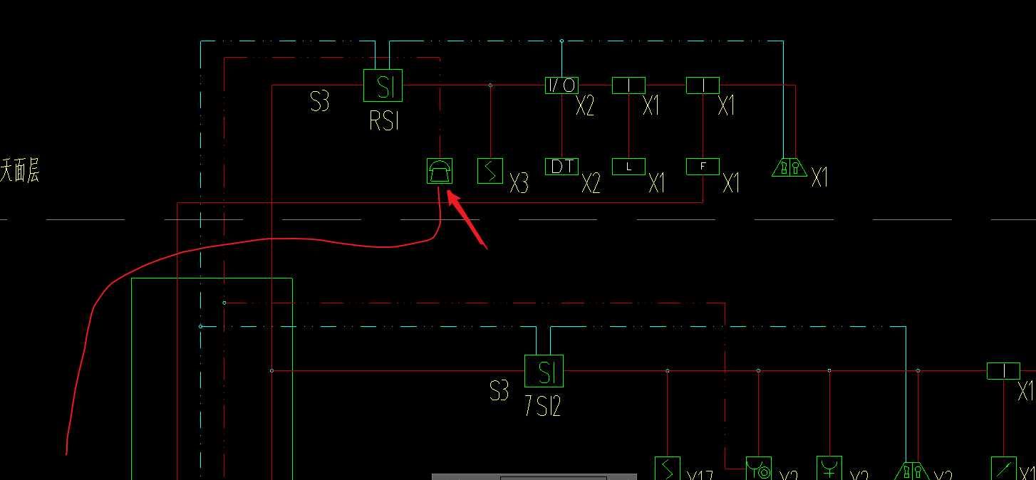

旅人 2023-07-20 10:13:12 | 廣東省 安裝 | 480查看 3回答

系統圖上的虛線就是電話線,來自消防控制室

消防電話線一根,把當前防火分區所有電話分機串接到一起,引到端子箱,端子箱再出一根電話線接到消防控制室

不需要
