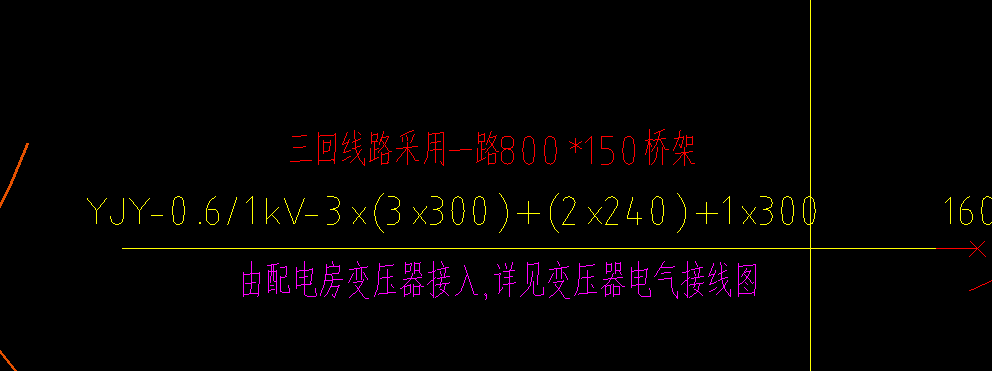

  • 電纜YJV-3*(3*300)+(2*240)+1*300套什么定額子目如何計量
    子目
    按照10根300,2根240單芯電纜敷設套項計算。
    2023-07-20 16:57:55
  • 是3根6芯電纜
    定額子目定額
    6芯電纜需要 *系數
    2023-07-20 09:00:59
  • 電力電纜敷設定額與接頭定額是按照三芯(包括三芯連地)編制的,電纜每增加一芯相應定額增加15%。單芯電力電纜敷設與接頭定額按照同截面電纜相應定額人工、材料、機械乘以系數0.7,兩芯電纜按照同截面電纜相應定額人工、材料、機械乘以系數0.85。
    2023-07-20 10:23:38
