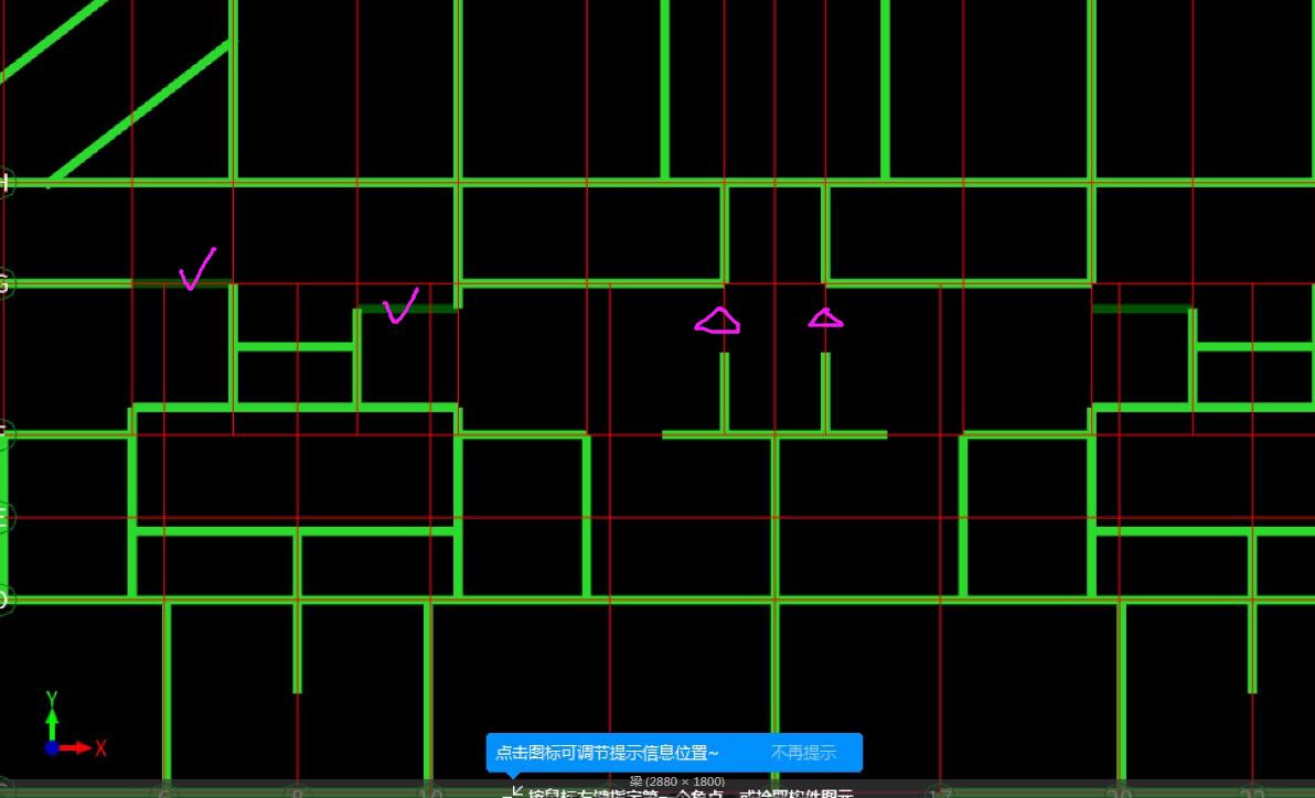

    空的地方是剪力墻,需要拉通嗎
    拉通
    下例打鉤的是連梁,三角位置應是剪力墻,查看柱墻結構平面圖看看,不用拉通剪力墻

  • 應該是連梁
    2023-07-19 11:05:18
  • 按照墻柱圖繪制剪力墻
    2023-07-19 11:05:44
  • 有墻不需要
