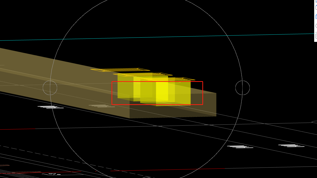

  • 風(fēng)管與風(fēng)口之間有連接好,還是沒連接好,算量有影響嗎?
    算量
  • 正常但是好像少了一個
    2023-07-19 10:30:58
  • 風(fēng)口不在風(fēng)管上,是需要要補充連接風(fēng)管的(材質(zhì)查看設(shè)計說明)
    先算風(fēng)管,然后畫風(fēng)口的時候,軟件會詢問你連接風(fēng)管布置方式的,設(shè)置好后軟件會自動布置
