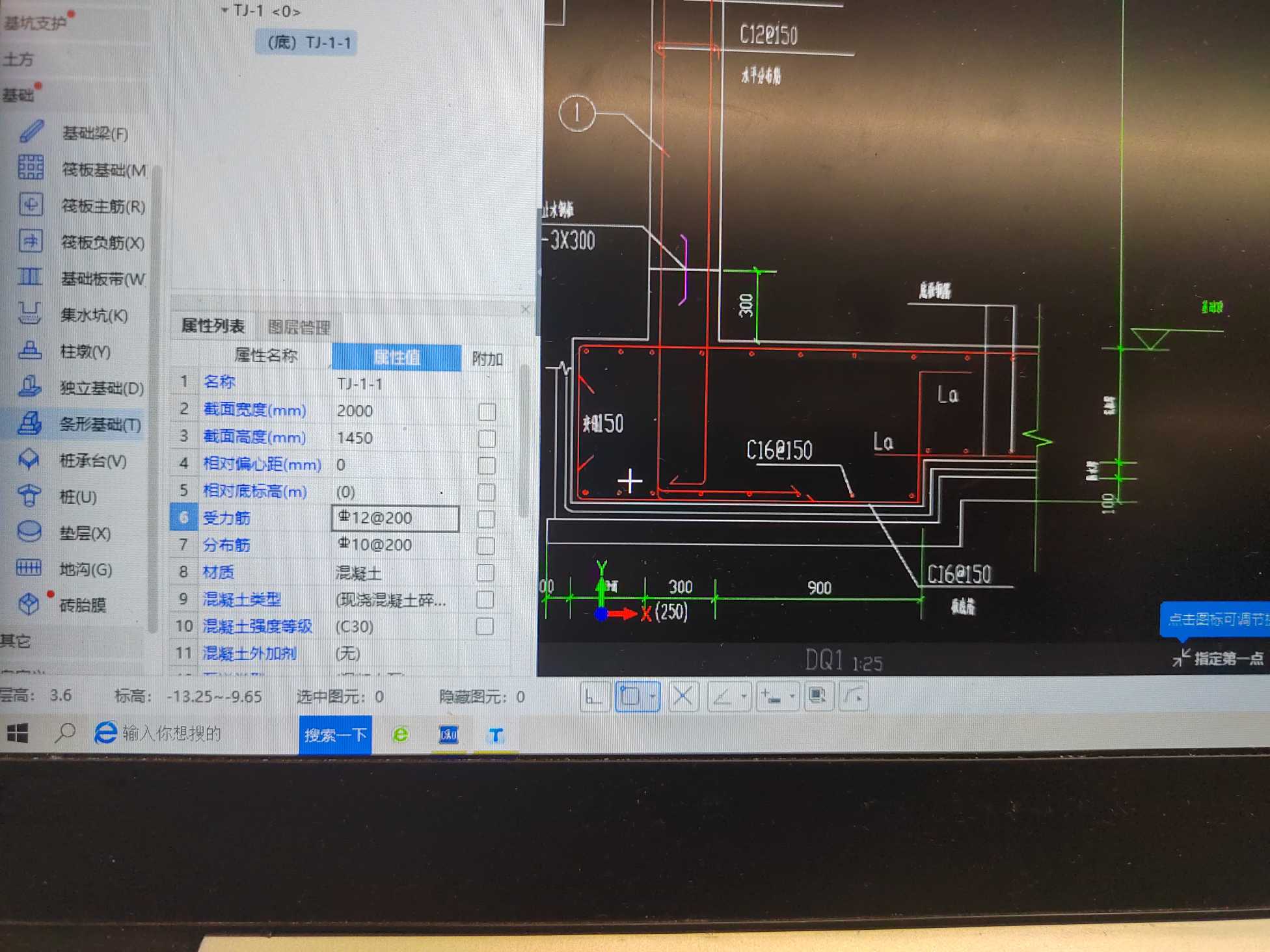

  • 這個地方的剖面圖,條形基礎(chǔ)的鋼筋是怎能輸入的
    條形基礎(chǔ)剖面圖

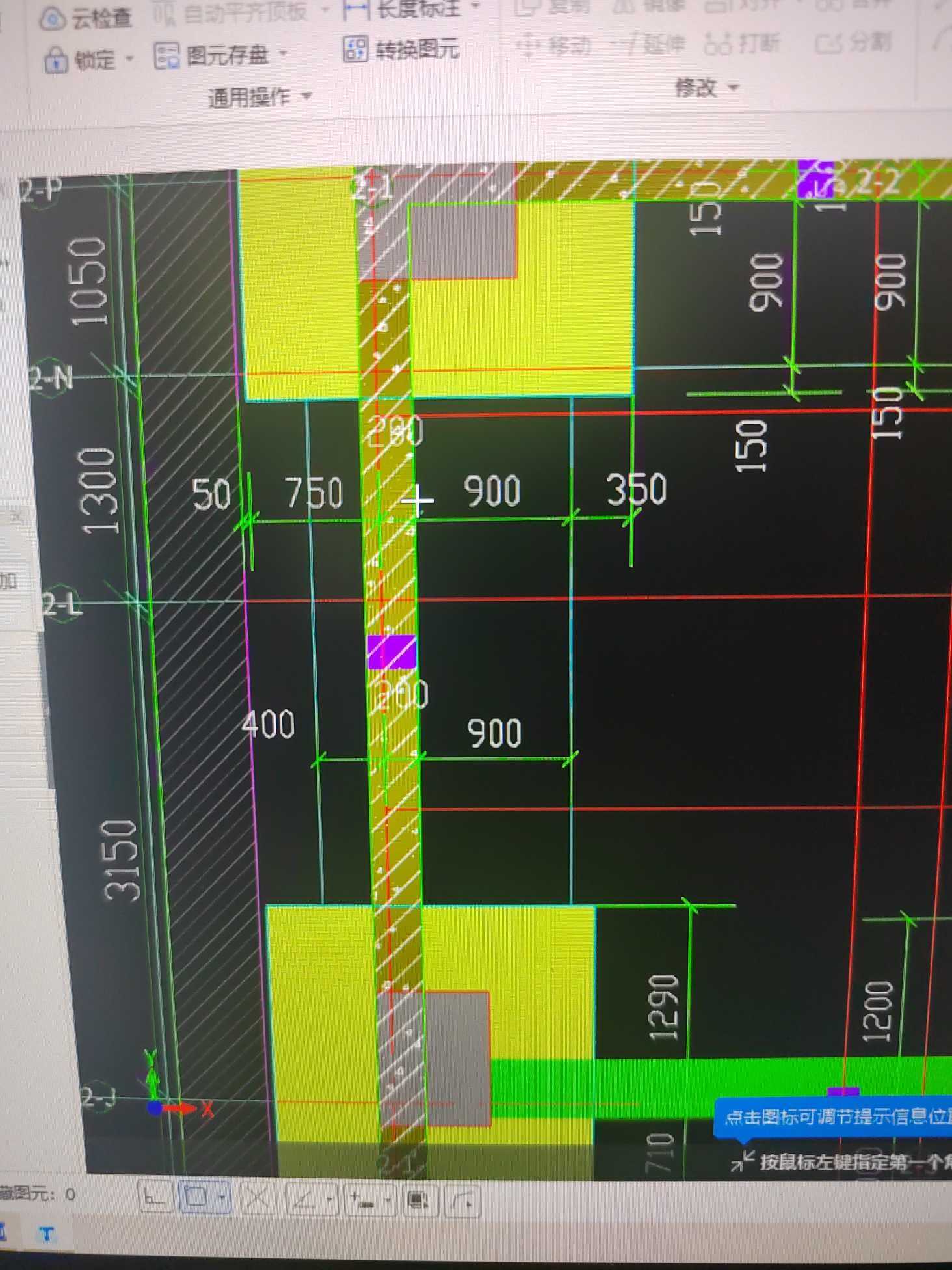

  • 用筏板處理
    2023-07-19 08:23:25
  • 這里用不同厚度的筏板定義布置,設(shè)置筏板變截面處理比較合適
    2023-07-19 08:23:40
  • 用筏板就可以的
    2023-07-19 08:23:59
  • 用筏板定義繪制
    2023-07-19 08:25:56

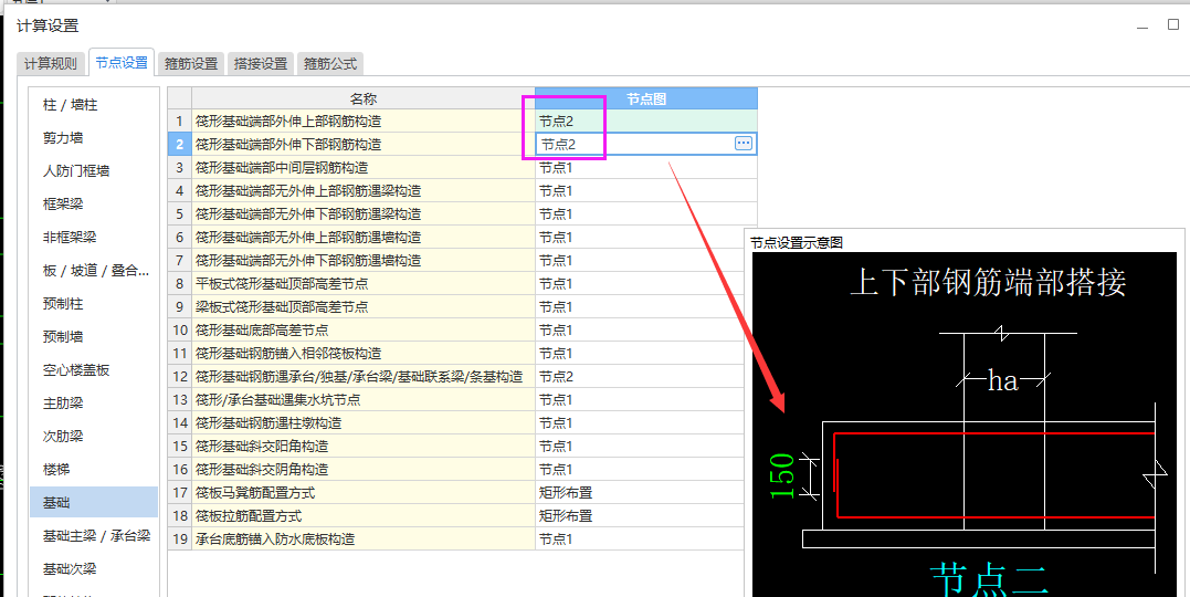

  • 用筏板代替布置,設(shè)置變截面;
    側(cè)面封邊交錯搭接150,可以在節(jié)點(diǎn)設(shè)置里修改
