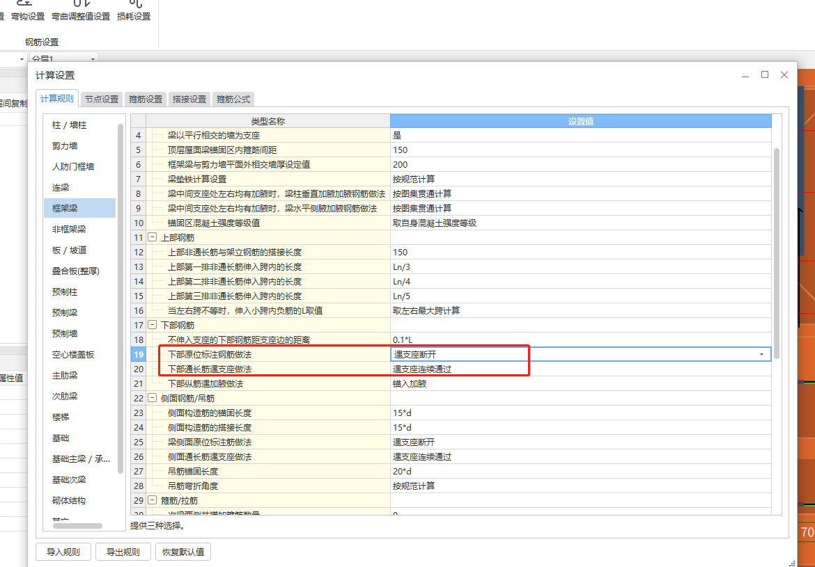

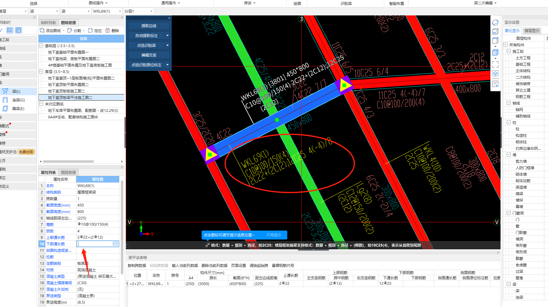

集中標注或原位標注括號內有負值的,就是不深入支座錨固鋼筋,在英文狀態下對應設計要求

GTJ2021集中標注下部鋼筋有不伸入支座的,原位標注又有下部鋼筋,如圖該怎么輸
