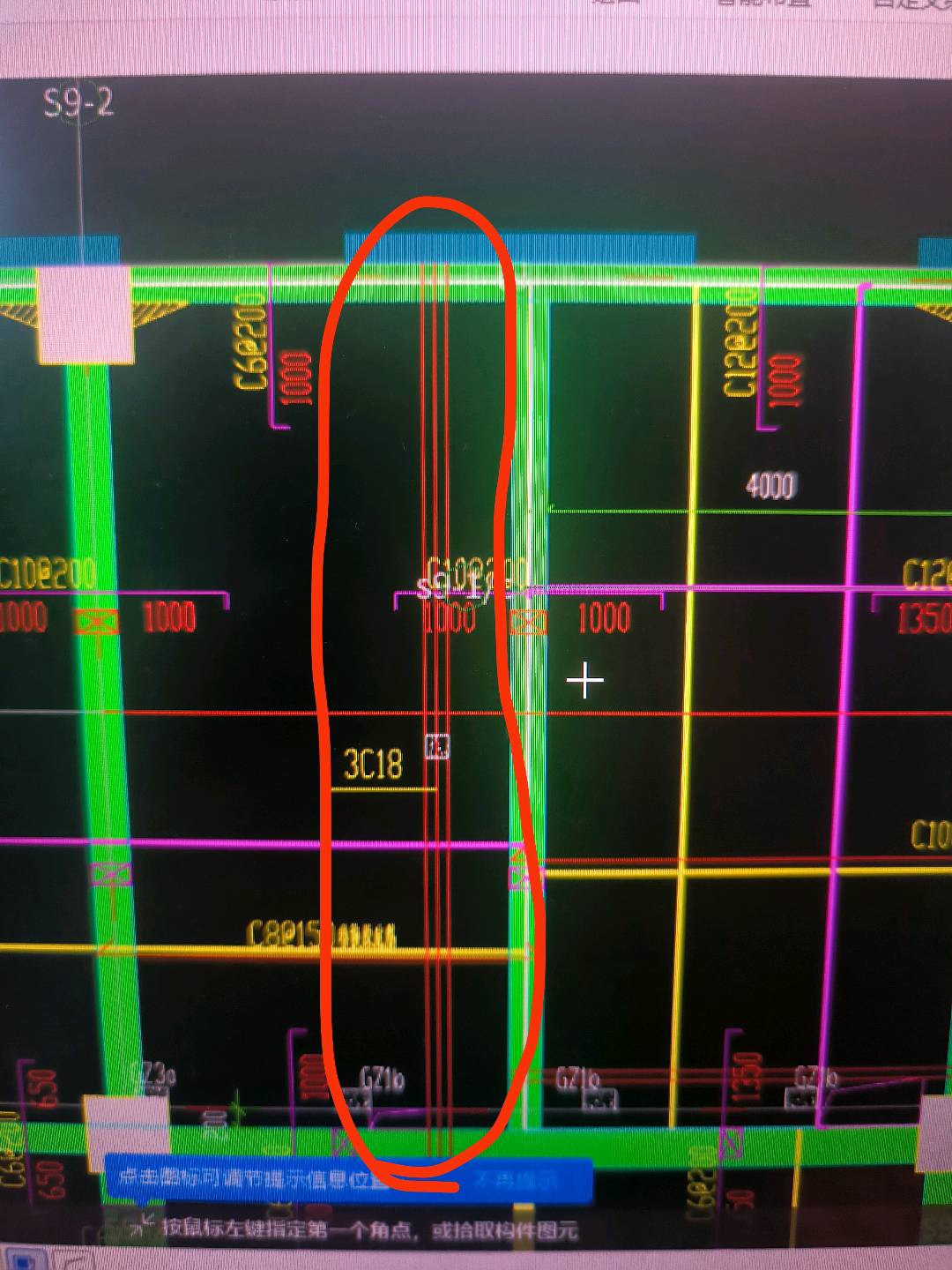

  • 請問一下這種用自定義線畫,他的截面高度是怎么看的
    截面高度
  • 布置板后,布置樓板帶的方法:
    截面
    2023-07-16 15:04:55
  • 不要用自定義線畫,上圖圈內是板上有砌體墻,而板下沒梁,要按這樣設置附加筋,用板帶設置,或在表格內用單構件設置
    2023-07-16 15:22:16
  • 你好,使用自定義線或者暗梁進行定義和繪制,厚度設置多少無關的,你可以按照對應位置板厚度進行編輯。
    2023-07-16 17:20:32
