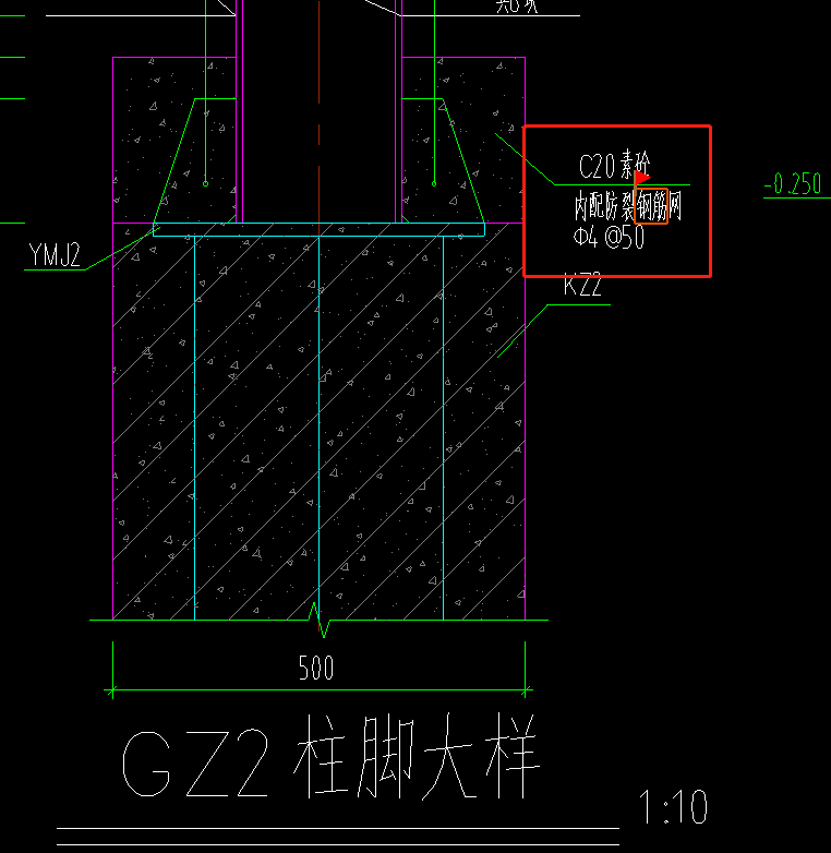

不是鋼絲網,是鋼筋網
zhangy 鉑金專家
答題: 101427 被贊: 73452
套用5以內鋼筋,如果沒有就套用10以內鋼筋。
