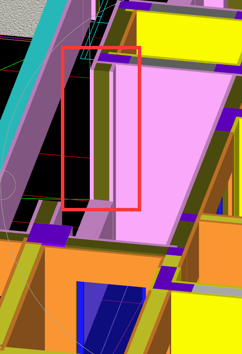

草莓醬 2023-07-15 15:53:22 | 山東省 土建計價軟件GCCP土建算量GCL2013 | 207查看 3回答
GXZ 鉆石專家
答題: 233470 被贊: 44374
軟件是識別計算的
2023-07-15 15:57:01
紅梅傲雪 鉑金專家
答題: 183746 被贊: 53942
布置墻面就可以的
不用自定義貼面的
2023-07-15 16:42:58
那年、花落 鉑金專家
答題: 27111 被贊: 20208
墻面塊料面積含著洞口側壁,抹灰面積不計
2023-07-17 08:31:13
