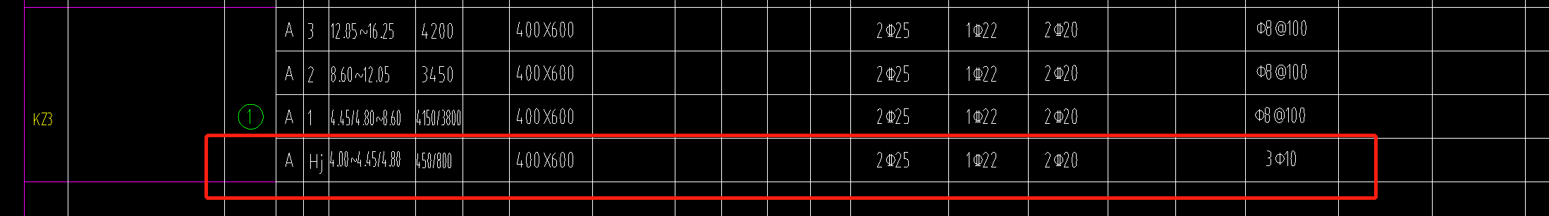

承臺完成面是4.8m,這根柱子是在承臺低到承臺頂的高度,軟件畫出來那部分是自動扣減承臺的量,算柱的工程量嗎?

柱子是從承臺上生根的
承臺以上算柱子
只是鋼筋長度是要錨固的承臺基礎內的

柱子底標高算到承臺上表面標高的。重疊位置算入承臺中。
