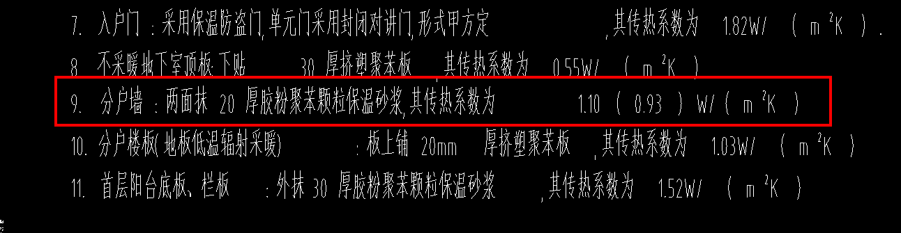

    當有內保溫墻面的時候,怎樣布置墻面可以快速分量,建立房間導出來的墻面是不分材質的???難道要一面一面的布置墻面??

  • 當有內保溫墻面的時候,怎樣布置墻面可以快速分量,建立房間導出來的墻面是不分材質的???難道要一面一面的布置墻面??
    當有內保溫墻的時候,可以用內墻面抹灰來布置,在工程做法中套上保溫的作法子目,然后就可以分材質布置,工程量代碼可以用墻面抹灰面積乘上厚度,這樣在匯總時按不同材質分開出量.
