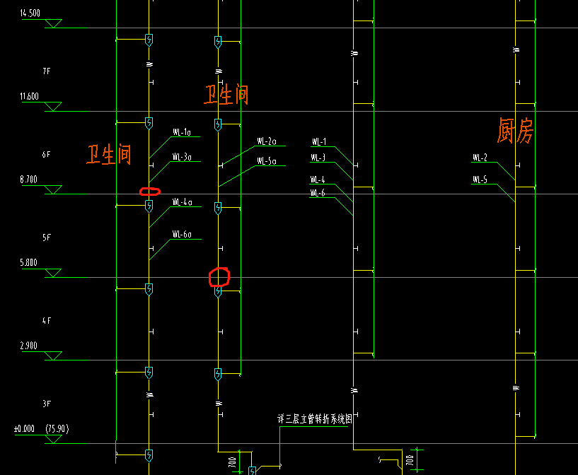

  • 請問畫圈的地方用不用放套管?
    套管

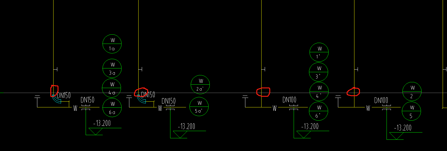

    2023-07-14 15:09:52 補充
    請問畫
    2023-07-14 15:10:34 補充
全部回答 (5) 首答僅用{{minutesHtml}}
    排水管可以不放,預留洞即可
    首次提交 2023-07-14 15:05:52  最近修改2023-07-14 15:11:42 (修改過1次)
  • 結合建筑圖和結構圖查看 如果是穿越樓板或者墻體的位置 都需要加設套管 。
    2023-07-14 15:05:56
  • 不需要,排水管不需要套管。
    2023-07-14 15:06:14
  • 排水管不用。
    補充的圖紙也不能說明是排水管道。
    首次提交 2023-07-14 15:06:45  最近修改2023-07-14 15:14:05 (修改過1次)
  • 圖紙說明就要放套管的,你問是什么意思
    2023-07-14 15:43:52
