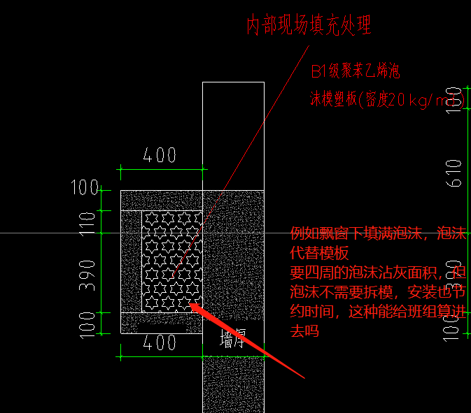

  • 對下勞務班組中,給模板班組結算是否計算空腔中填充泡沫的面積?
    零星工程
    2023-07-13 09:34:40 補充
    如果正常計算,那單價就不應該按照鋁膜模板的單價來吧?
    2023-07-13 09:36:47 補充
    這不屬于零星工程嗎?
  • 看合同約定,正常要計算
    2023-07-13 09:33:39
  • 要計算給班組的。
    2023-07-13 09:35:38
