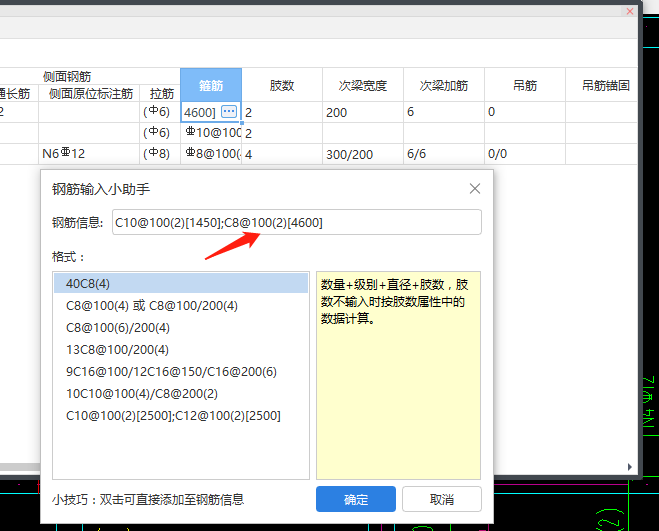

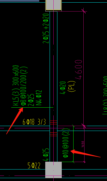

下圖梁箍筋用軟件怎么繪制計算長度;C10@100(2)[1450];C8@100(2)[4600]間距C8-100/200用軟件怎么繪制
C8@100/200(2)[4600]這個再怎么計算合適。用軟件怎么修改

試試分段建模,同一個名,在平法表里修改;然后再合并。
