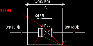

管道向下或向上返

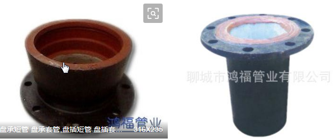

法蘭短管,承插式接頭

紅色半圓是球墨鑄鐵管的承口,與它連接的是插口。
