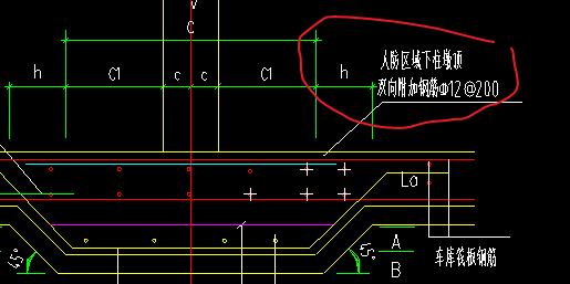

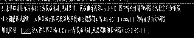

需要在筏板上面布置
2023-07-11 15:48:50
文竹 專家
答題: 11322 被贊: 2959
用筏板面筋布置
