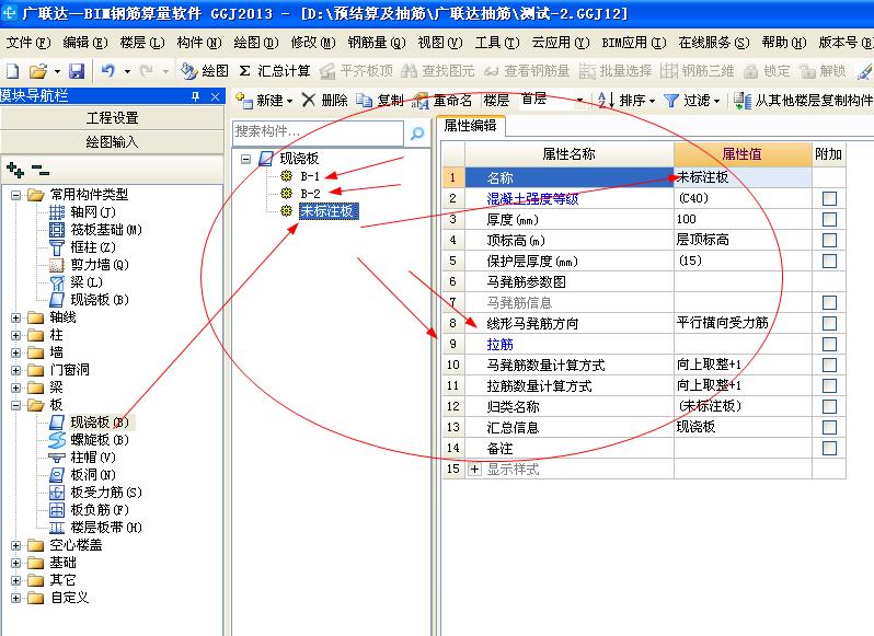

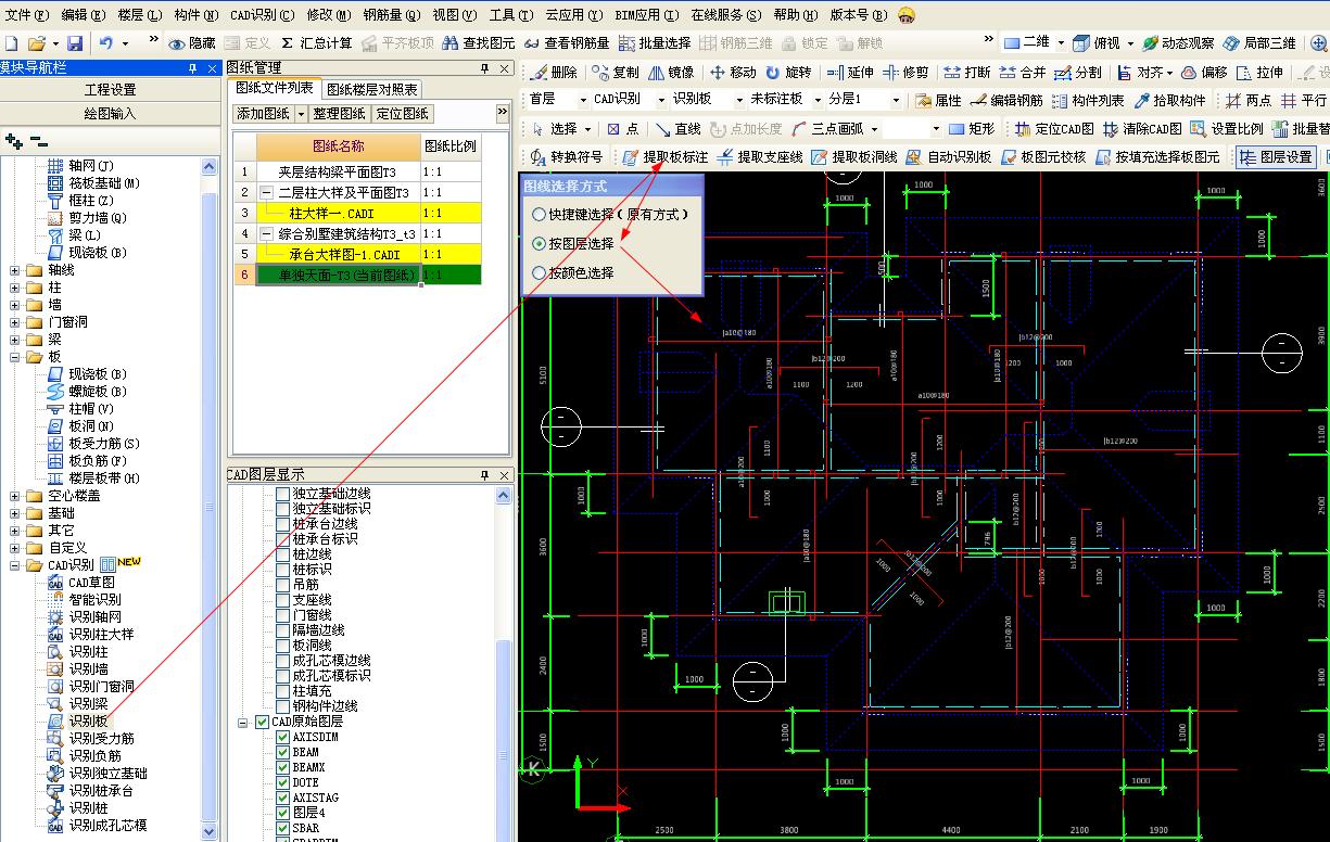

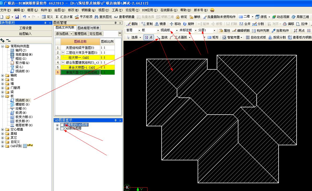

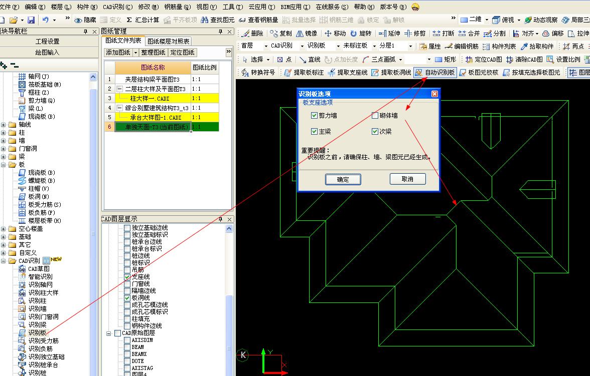

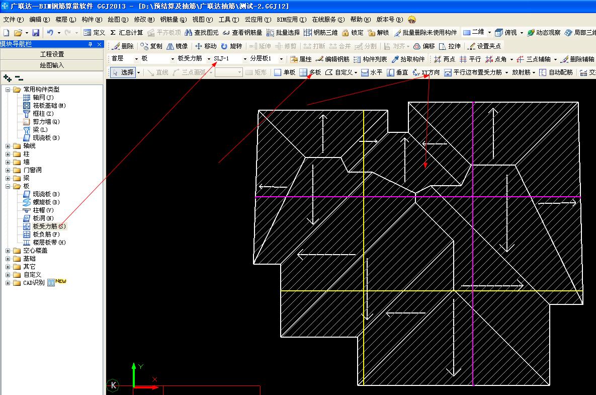

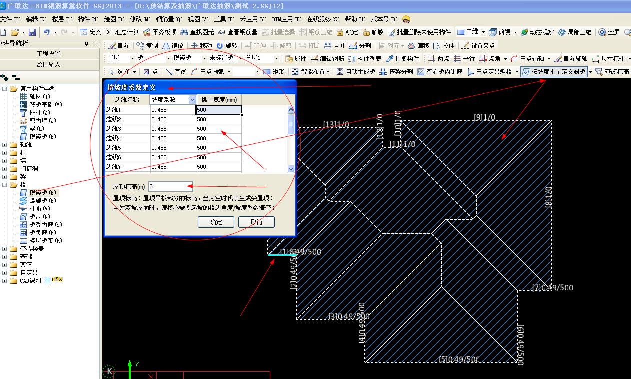

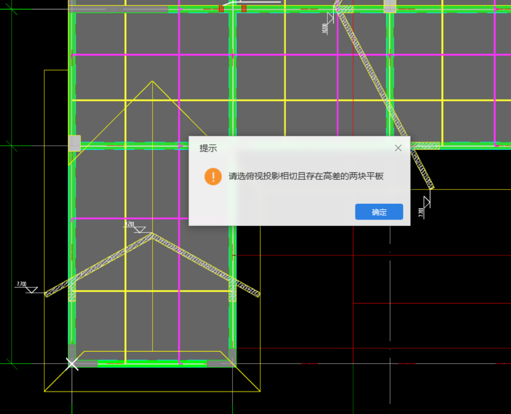

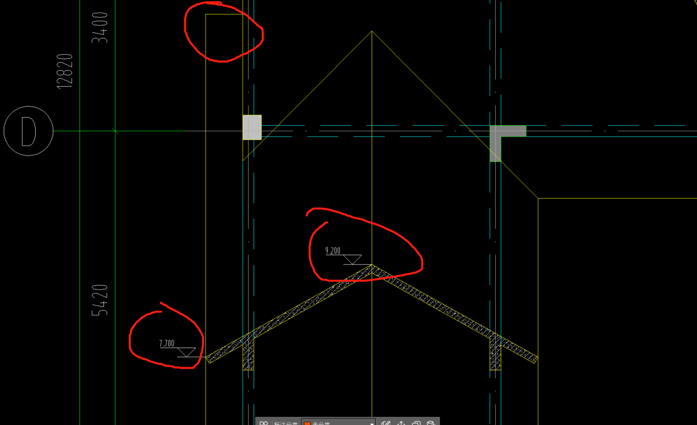

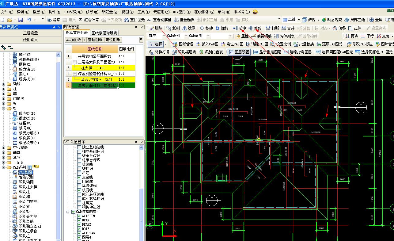

    如圖所示,設置升降板如何定義屋面標高為 7.7和9.2的屋面板,設置升降板不能行降板

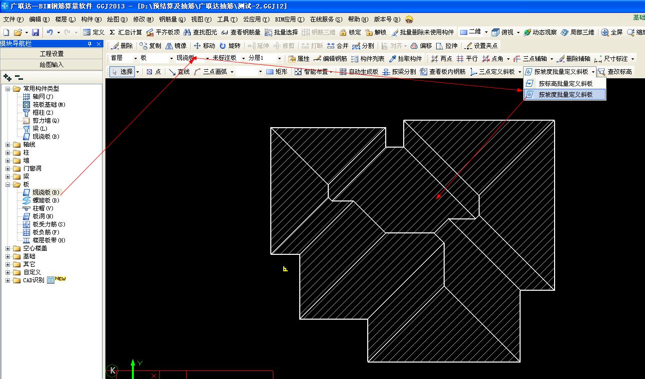

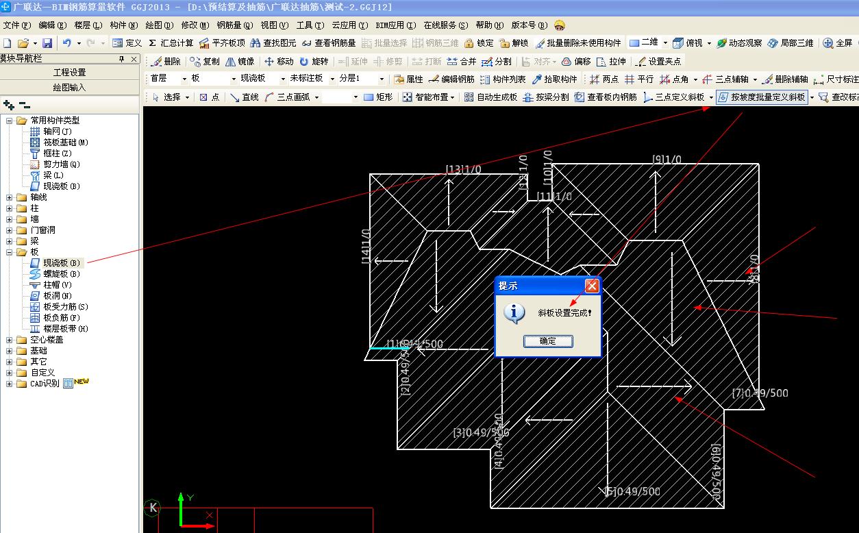

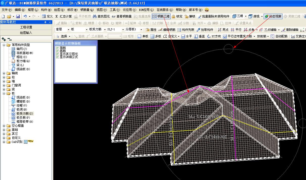

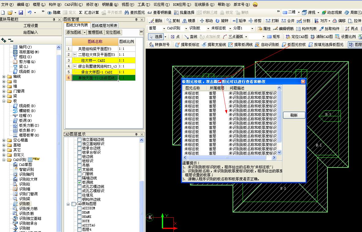

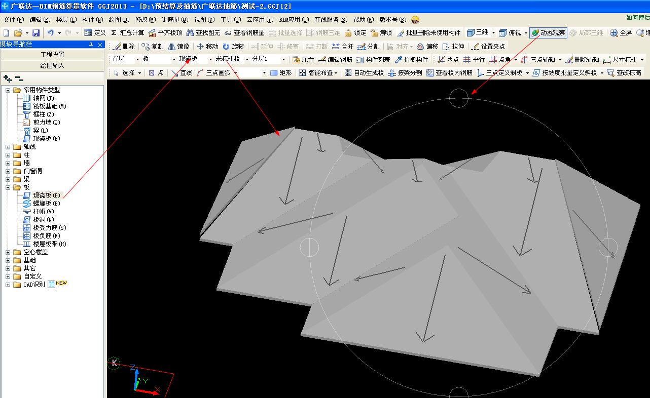

  • 把挑出來的板也畫上,按照屋脊線分割,然后用三點定義斜板修改標高。
    2023-07-11 09:29:51
  • 方法如下:有點長,慢慢看:記得采納和點贊哦。
