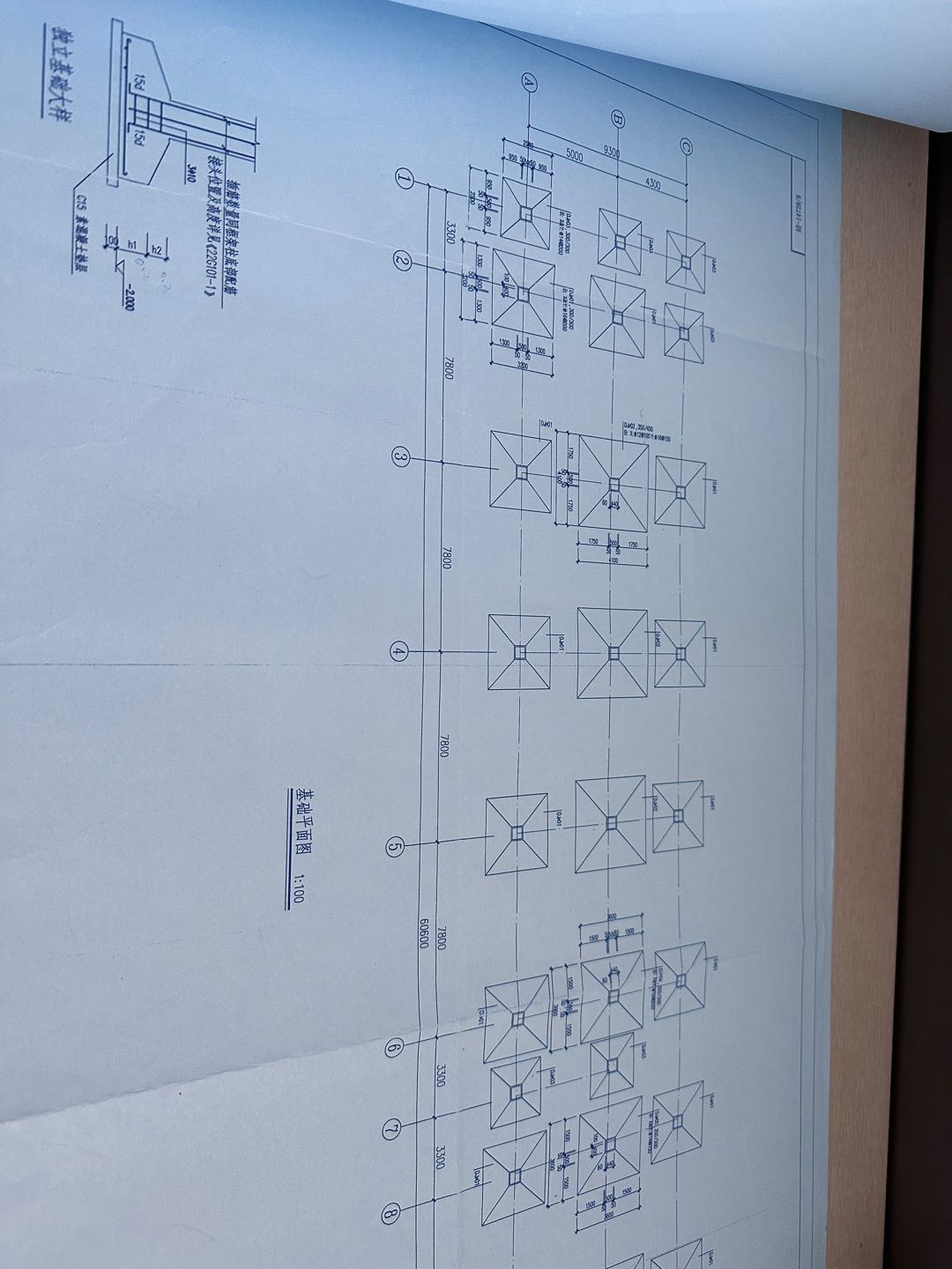

111 2023-07-10 15:29:37 | 陜西省 土建 | 326查看 3回答
可遇難求 鉆石專家
答題: 104966 被贊: 41796
基礎下面是按矩形體計算,上部帶斜面部分按四棱臺計算。
2023-07-10 15:31:46
陳工 鉆石專家
答題: 202231 被贊: 47638
上部是棱臺,下部是長方體。
2023-07-10 15:32:58
jsq小強 專家
答題: 1056 被贊: 281
正四棱臺體積=1/3h*(a1的平方+a2的平方+ a1*a2),a1、a2為上下邊的長度,h為高。
2023-07-10 15:34:32
