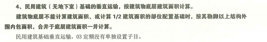

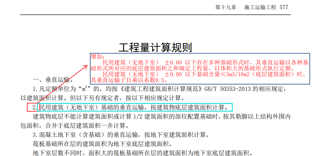

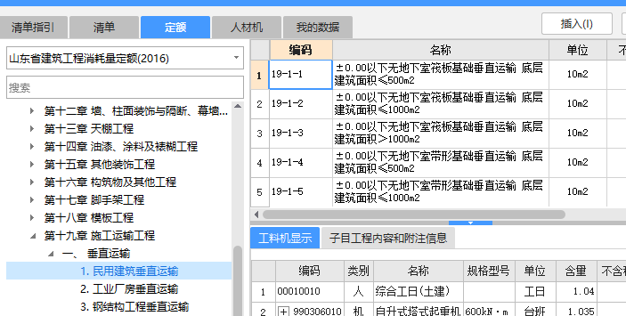

    沒有地下室,基礎也要計算垂直運輸,按底層(首層)建筑面積計算;
    套定額時,區分基礎類型和底層建筑面積范圍

  • 根據你上述情況說明,地下不計算垂直運輸。
