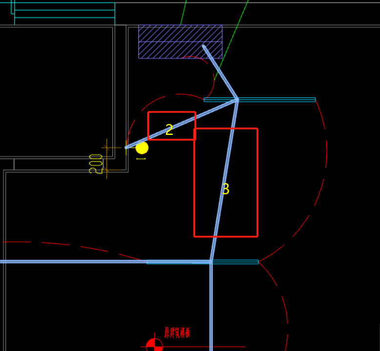

小陸 2023-07-10 11:17:45 | 廣東省 安裝 | 186查看 3回答

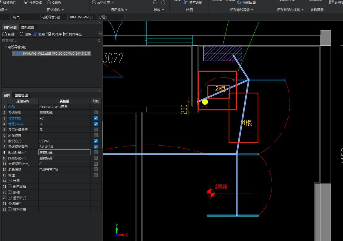

單聯單控開關2根、右邊的是4根

陳四紅 專家
答題: 1081 被贊: 361
為什么4根,是因為一根控制線,一根相線,一零一地
