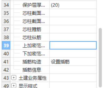

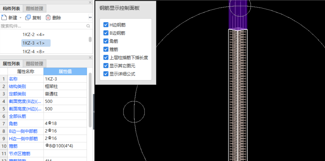

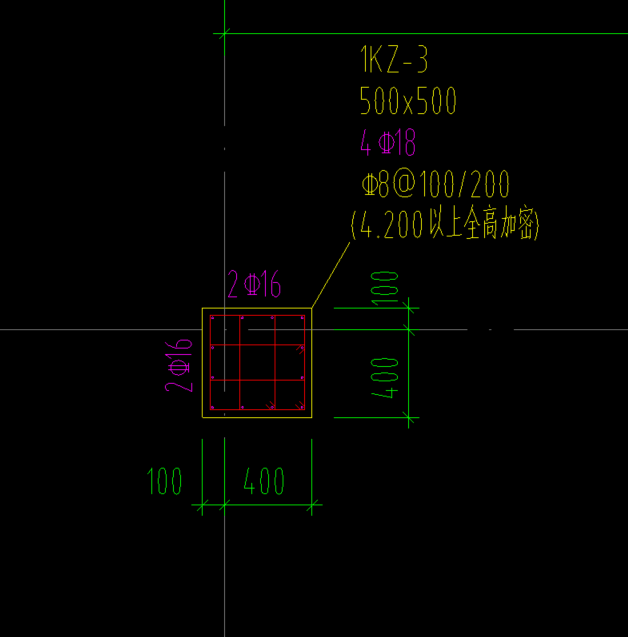

柱子4.2以上箍筋加密 直接改成C8@100就變成全部加密了 修改上下加密范圍該怎么改?上下加密怎么輸入啊

以4.2米為界,分段設置柱,分別設置箍筋的屬性。

他的意思是 到4.2米以上的柱子屬性都要改成c8-100

如圖,柱子上下加密區間不一樣怎么設置

柱子根部加密
這種加密軟件如何設置

4.2m以上加密該怎么設置啊
