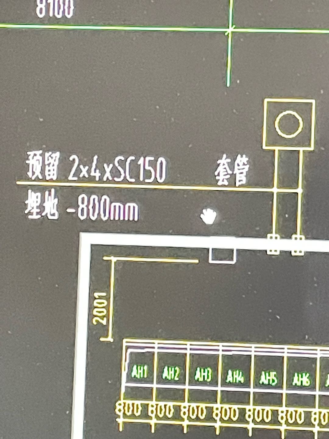

  • 這個預留套管2*4*SC150可以解釋一下是什么意思嗎?
    預留
    預埋了8根SC150的焊接鋼管,分了兩排,每一排4根
    2023-07-07 11:15:38
  • 預埋2路SC150的鋼管,每路4根。
    2023-07-07 11:16:39
  • 那有什么好解釋的,人家就是預留的預埋管,按照設計計算工程量就行
