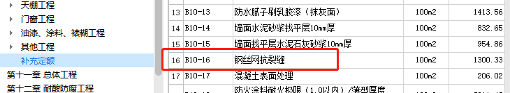

木紫邊邊的晨 2023-07-06 15:32:03 | 陜西省 土建計價軟件GCCP | 386查看 2回答
走飯、還沒女朋友 專家
答題: 938 被贊: 285
2023-07-06 15:43:13
小的大牛 黃金專家
答題: 52531 被贊: 14880
你好,清單你自己“補充清單”記取,至于定額看你這個具體的規格,如果和保溫的鋼絲網一致可以套取這個。如果不一樣的,那你的需要“補充子目”記取費用。
2023-07-06 16:40:10
