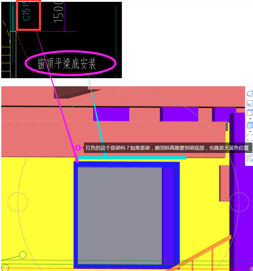

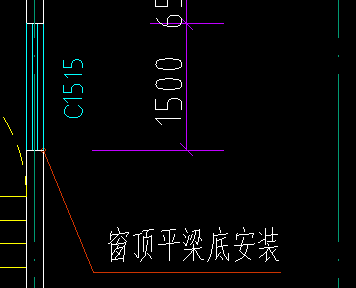

  • 老師 這個窗頂平梁底是這樣的嘛
    平梁梁底

  • 是的,窗頂平梁底就不用布置過梁了
    2023-07-05 15:26:58
  • 是的
    2023-07-05 15:27:02
  • 窗平梁底,計算好窗離地高度
    2023-07-05 15:27:47
  • 床的頂標高就是頂部梁的底標高。
    2023-07-05 15:28:00
  • 就是說窗頂的標高就是梁底的標高
    2023-07-05 15:28:20
  • 就是窗頂面貼著梁底面,要是不平梁底就需要有過梁支撐窗框
    2023-07-05 15:36:04
  • 窗頂標高就是梁底標高
    2023-07-05 15:39:04
