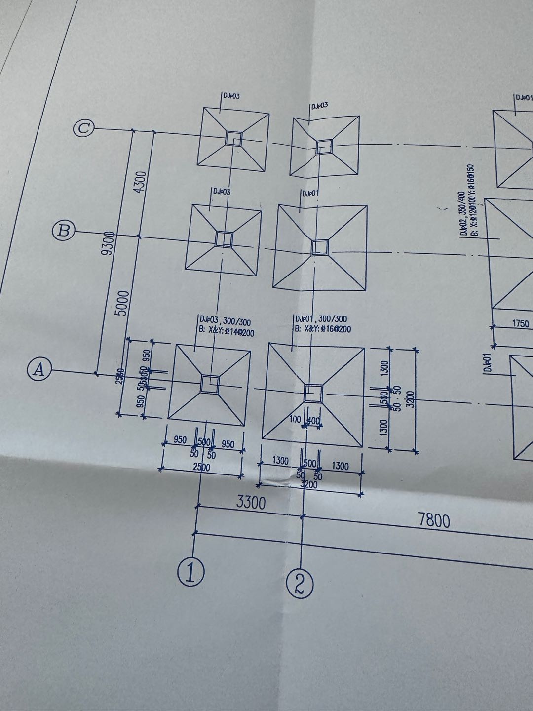

  • 這個基礎怎么算工程量?都要套那些定額呢
    基礎怎么算工程量
  • 獨立基礎,墊層,挖基坑,回填,外運土方
    2023-07-05 14:46:48

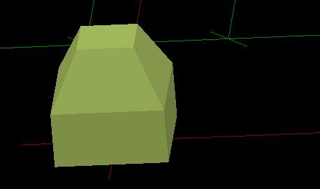

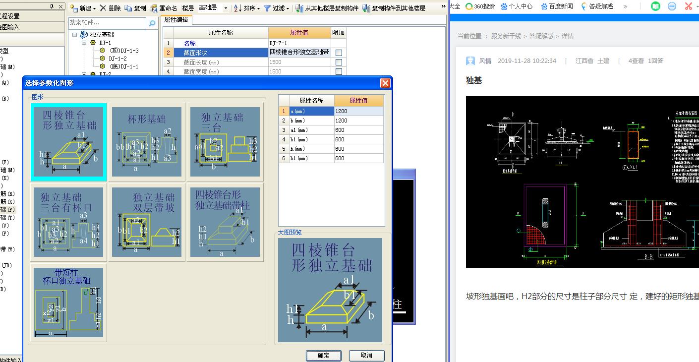

  • 選擇坡型獨立基礎構件參數,套獨立基礎砼子目和基礎模板子目
    2023-07-05 14:47:33
  • 要算混凝土的工程量,鋼筋工程量,土方工程量,模板工程量。套對應的定額子目。
    定額
    2023-07-05 14:48:51
  • 你好,這個是獨立基礎,按照這個圖紙中,你這個需要套取:分部分項中:B4-1混凝土定額子目、鋼筋定額子目,措施費需要套取“模板”的定額子目。
    至于墊層、土方開挖這張圖紙看不到的。
    2023-07-05 19:36:07
