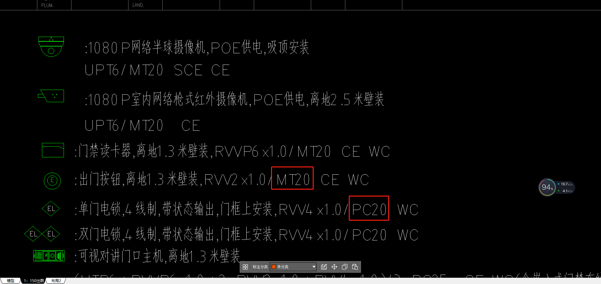

小白 2023-07-05 11:53:09 | 廣東省 安裝 | 644查看 2回答
爍楠科技 鉆石專家
答題: 68448 被贊: 87785
不一樣
2023-07-05 11:54:43
陌上花開‘’ 專家
答題: 25157 被贊: 12691
MT穿黑鐵電線管敷設;PC\\阻燃管)聚氯乙烯硬質電線管。
2023-07-05 11:56:00
