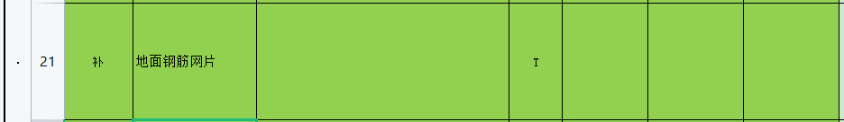

  • 請問這個工程量怎么計算
    這個工程
  • 先計算出一個平方的鋼筋含量,在乘以地面面積
    2023-07-05 10:07:30
  • 工程量
    2023-07-05 10:09:01
  • 單層鋼筋網:地面積×(1/橫向間距+1/豎向間距)×0.00617×直徑×直徑/1000
    首次提交 2023-07-05 13:59:31  最近修改2023-07-05 14:00:08 (修改過1次)
