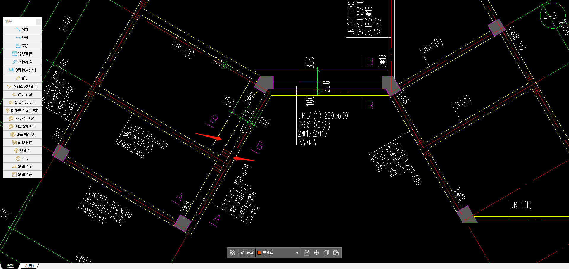

  • 請問一下中間的250mm是梁,左邊標(biāo)注350mm和右邊標(biāo)注200mm是什么
    挖土
    2023-07-05 10:12:14 補(bǔ)充
    這個算是T型梁嘛,算挖土的工程量時是不是這部分也要加進(jìn)去標(biāo)注

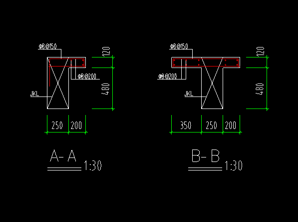

  • 不是有A、B大樣嗎,看大樣
    2023-07-05 09:55:55
  • 是剖面B-B的輔助線
    2023-07-05 09:56:41
  • 看剖面圖
    2023-07-05 09:57:03
  • 查看A-A,及B-B剖面看看
    是挑檐類;要計算的
