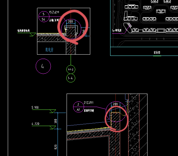

  • 這是女兒墻嗎 需不需要壓頂
    女兒墻

  • 按圖施工計算就行   不用別的
    2023-07-04 17:26:27
  • 可以看做女兒墻,這個應該是砼的,結合結構圖看一下,砼的就不需要壓頂了
    2023-07-04 17:26:45
  • 這就是砼結構不需要砼壓頂,除非是砌體墻上一般會做砼壓頂的
    2023-07-04 17:27:48
  • 看結構大樣,節點大樣反梁反坎這些
    2023-07-04 17:29:40
  • 看圖沒有壓頂
    2023-07-04 17:30:05
  • 不需要,本來是混凝土的不需要加壓頂
    2023-07-04 17:36:58
  • 這個應該是反坎之類的,上面還需不需要加其他構件,具體要參照設計說明來分析,按本圖來看,是不需要的
    2023-07-04 17:37:36
