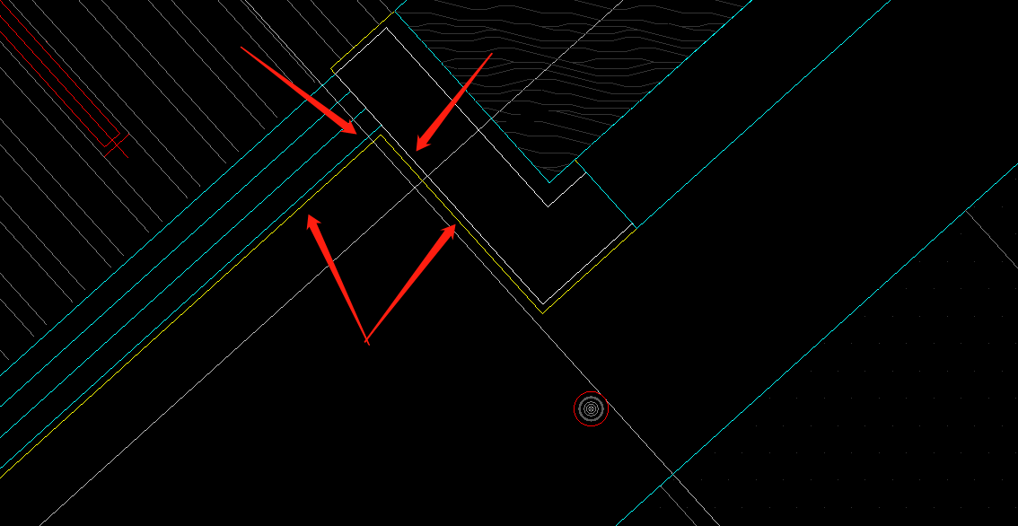

老師,一般天棚、地面算工程量是在墻邊計算還是給出的這些類似的黃色線?黃色線跟墻邊的距離是20mm,這個是不是墻面材料的厚度?
禾沐 專家
答題: 15003 被贊: 6228
黃色線,是墻面材料做法厚度。
