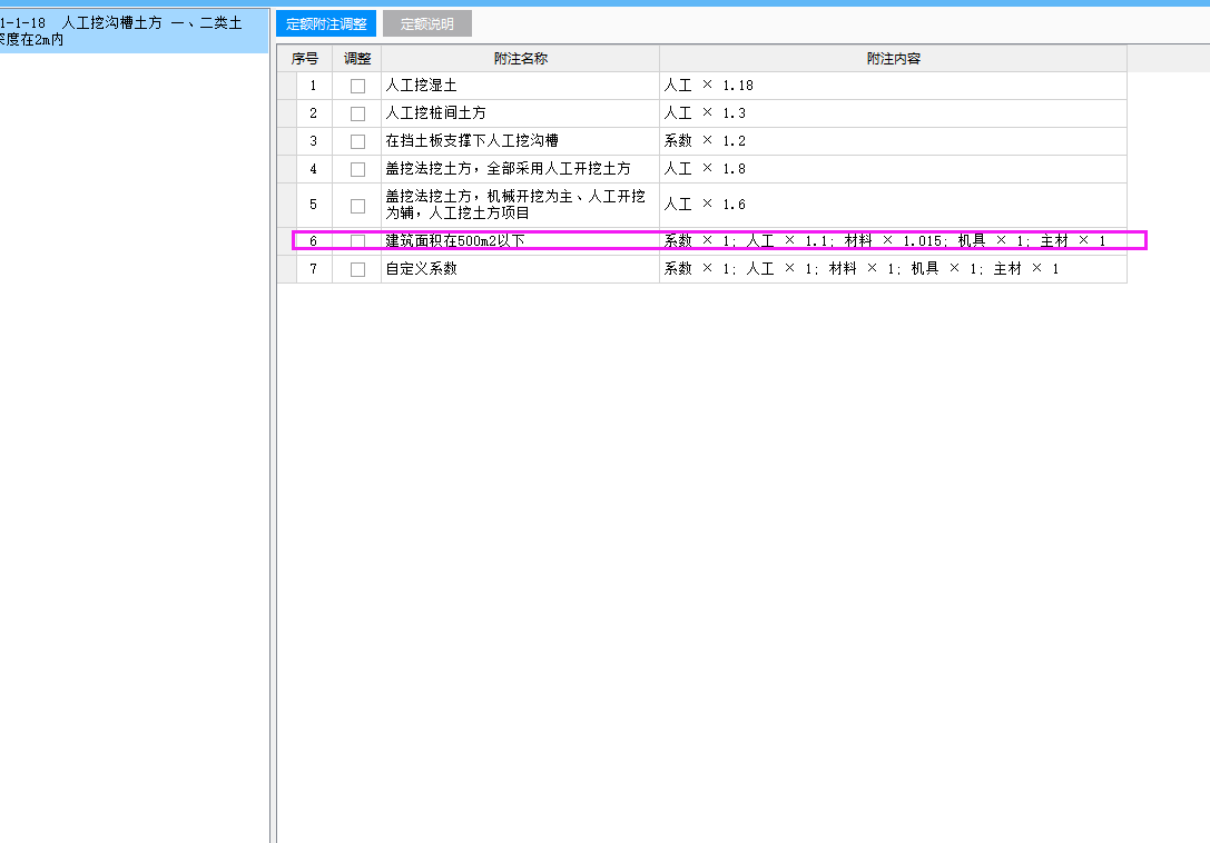

  • 廣東建筑面積在500㎡以下需要乘系數(shù),請問500是指整個工程還是某個單位工程面積
    這個項目房建很小挖填土方在500㎡以下,但是周圍還有道路、綠化等工程,加在一起就超過500㎡了,請問我在套取挖填土方這塊是否應(yīng)勾選500㎡以下呢?還有套取土方以外其他清單是否應(yīng)該勾選這個填土方
  • 就是建筑面積,不是占地面積,不用加道路綠化
    2023-07-03 20:31:32
  • 單體的
    2023-07-03 22:54:32
  • 指整個工程
