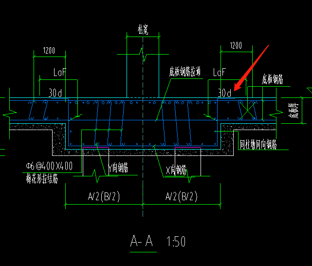

這拉筋要在定義的基礎構件屬性其它鋼筋里編輯

各位老師,圖紙要求基礎梁縱筋錨入承臺長度不小于40d,上部筋和下部筋按照圖中一設置了40d,但鋼筋三維計算表格中變成了錨固進承臺35d,1、這樣設置是是哪有問題嗎,為什么計算表格里不是40d2、按照圖紙要求,構造筋需要設置40d嗎,還是按照默認15d即可,需要設置的話,在哪設置2\2021-08-27 12:25:51 補充錨固設置修改成了40D,基礎聯系梁上部鋼筋是40D,下部鋼筋和側面構造筋還是默認,哪設置的不對嗎
