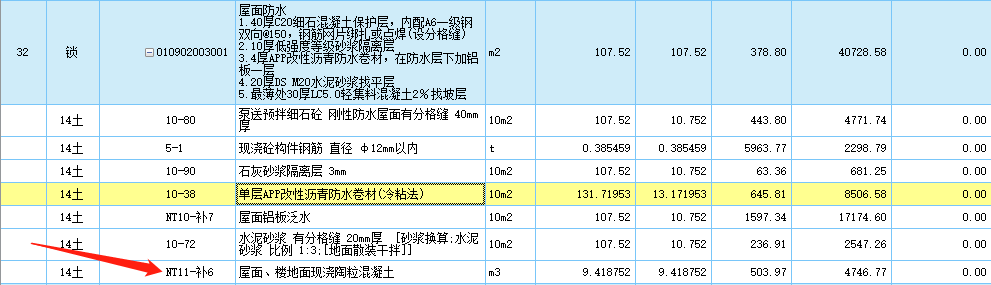

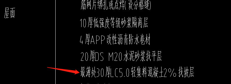

  • 請問這個地方的量怎么算出來的啊,求解答!!!!
    答疑解惑廣聯(lián)達服務(wù)新干線
    假設(shè)一個屋面是7000mm*4000mm,沿著7000mm做最薄處30mm的2%找坡層,那么計算式就是(7000*0.02+2*30)/2=100mm(平均厚度)。再用屋面面積*平均厚度得出此處體積量

  • 按各區(qū)域的面積平均厚度計算
    2023-07-03 10:15:11
  • 屋面面積*平均厚度得來的。
    2023-07-03 10:15:43
