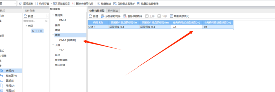

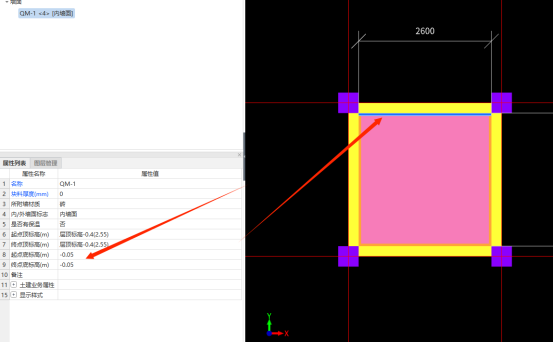

  • 在房間里設(shè)置墻面裝飾高度,底標高為什么不會跟著調(diào)整,還是以默認的底標高?
    墻面裝飾標高
  • 如果是按房間布置的標高還不對,可以點上面右側(cè)那個刷新裝修圖元。
    2023-07-02 23:31:00
  • 是否修改的,如是刷新做法后再匯總看看
